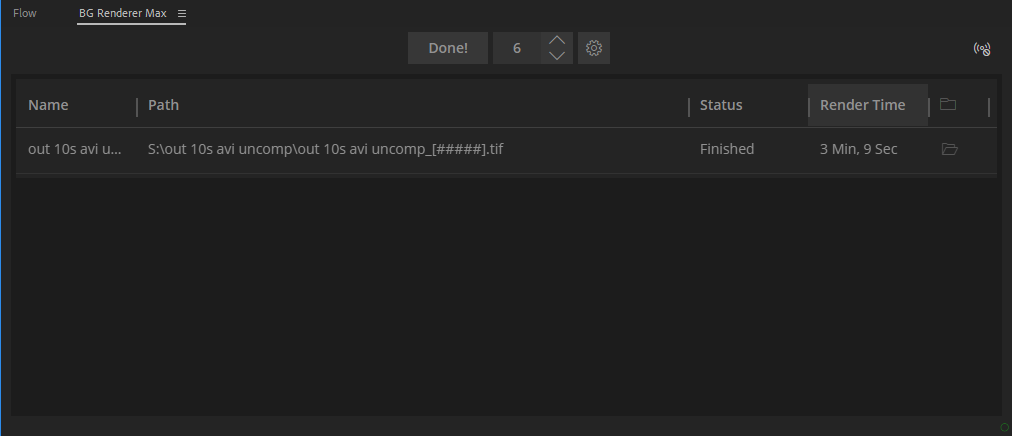

Время рендера (AE 2020 17.5.1):
Mercury Software=8:37
OpenCL=6:39
BG Renderer MAX=3:09
CPU: AMD Ryzen 9 3900XT
RAM: всего 64 Гб, для After Effects 52 Гб
Видео: Radeon R9 290X
Windows 10 Pro 20H2 19042.746

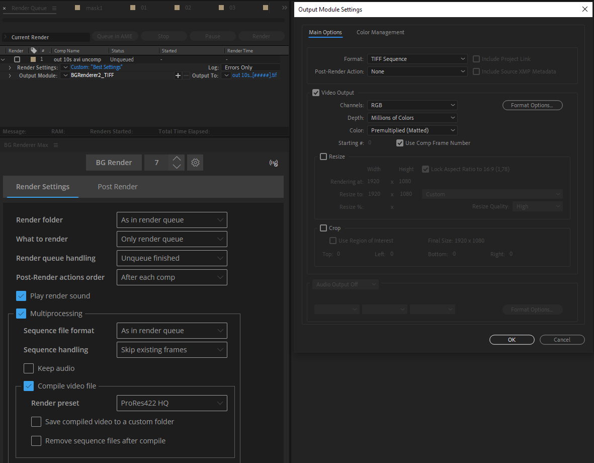

Протестировал проект на трех разных настройках: с выключенным GPU ускорением, включенным и через плагин BG Renderer MAX (просчет нескольких кадров одновременно в TIFF и последующей автосклейкой в ProRes файл).
время рендера
настройки BG Renderer

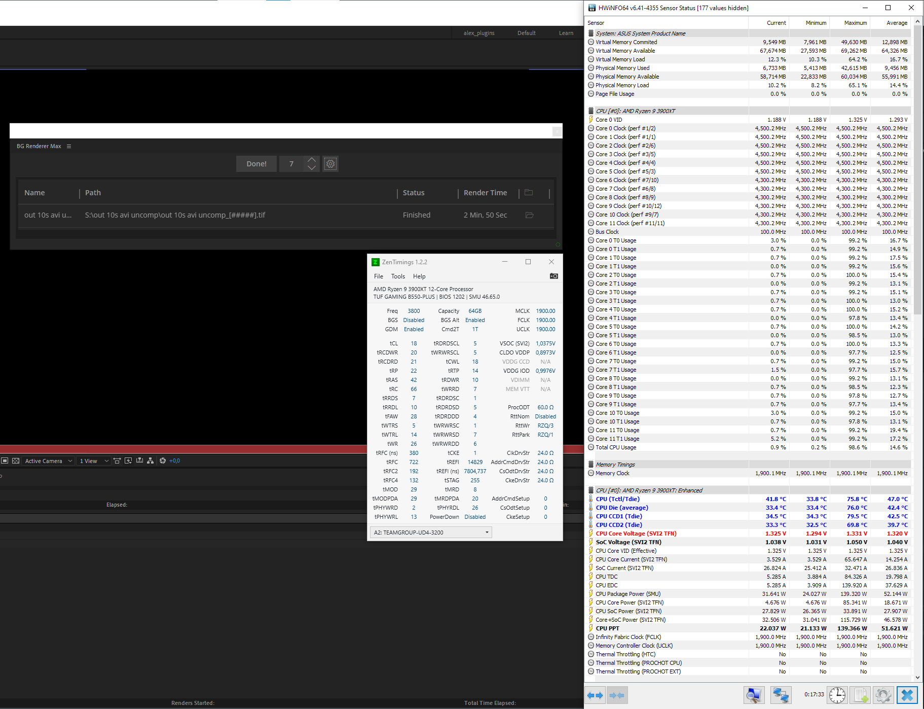

Жаль тут с модерацией строго. Не могу отредактировать пост
Обновил результат. Версия программы не менялась. Поставил водянку (AIO 360 mm). Выключил авторазгон PBO. Выставил частоты по CCX: 4500-4500-4300-4300, vcore=1.325V
Теперь BG Renderer Max= 02:50 min
3900XT 4.5-4.5-4.3-4.3 Ghz
настройки рендера
