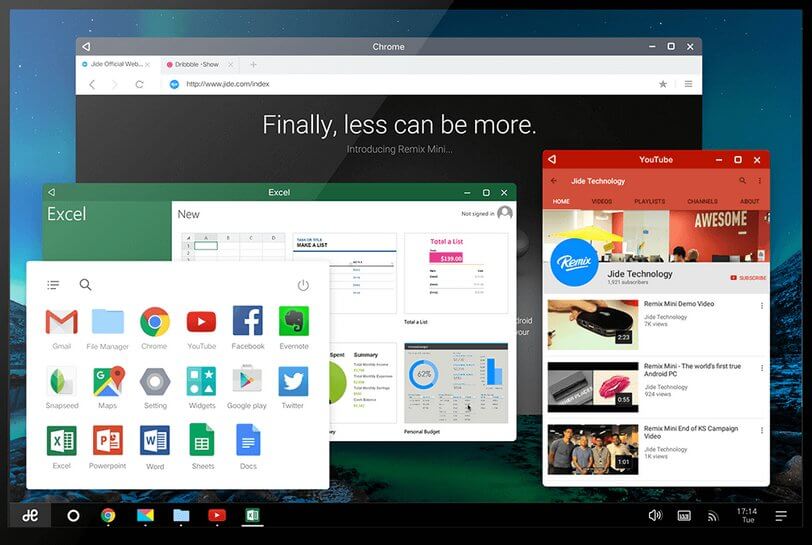

  • Remix OS - The Future of Android PC is now on Android Marshmallow
    http://www.jide.com/remixos
    Сильно модернизированная версия по управлению похожая на Windows. Программы отображаются в окнах, работает правая кнопка мыши, звук, браузер Chrome встроен по умолчанию вместо стандартного.

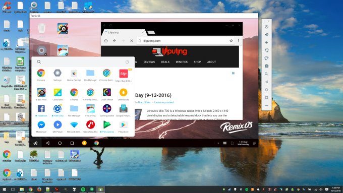

    Существует дополнительный эмулятор Remix OS Player для компьютеров. Можно запускать приложения, не парясь с установкой ОС.

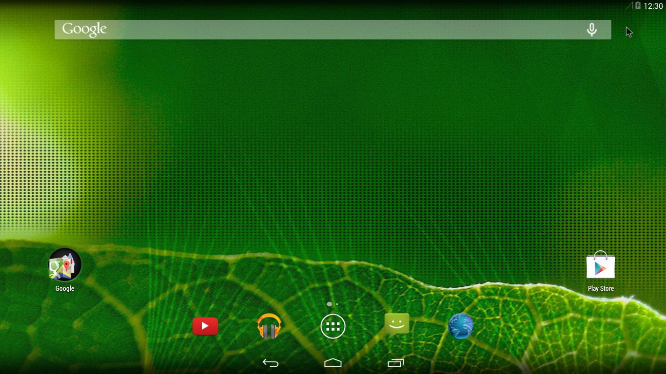

  • Android-x86 Project - Run Android on Your PC
    http://www.android-x86.org/
    Портирование оригинального Android под x86 компьютеры. В остальном все выглядит точно также как и на телефонах с планшетами.

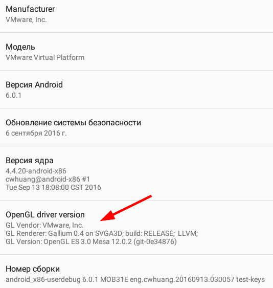

    Но в VMware не будет работать Firefox и Chrome, так как нет поддержки OpenGLES. Это справедливо для android-x86-4.4-r5, а в android-x86-6.0-r1 уже есть поддержка, и интерфейс вместе с мышкой работают плавнее и приятнее!

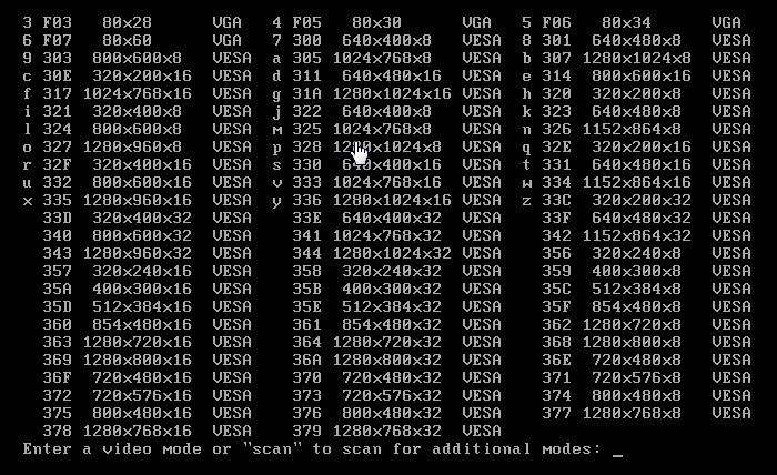

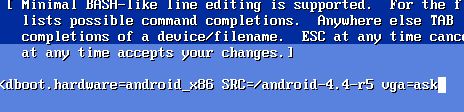

После установки оба Андроида у меня работали в ма-а-аленьком окошке с плохим разрешением. Но можно изменить его при загрузке через команду ядра для GRUB vga=ask. Для этого на экране загрузки нажать е, потом еще раз е и в конце дописать vga=ask
Потом нажать ESC и b. Все назначения нажимаемых клавиш описаны прямо на экране. После b начнется загрузка и мы тут же увидим таблицу режимов:
vga mode.jpg (105.51 КБ) 11748 просмотров
Выберем нужное число, введем его и проверим работоспособность ОС с новым размером экрана, дождавшись окончания загрузки. У меня почему-то на заработали 32-битные режимы, только 16. Делать такую операцию каждый раз при загрузке совсем не радует, поэтому нужно прописать новый режим для запуска автоматом.

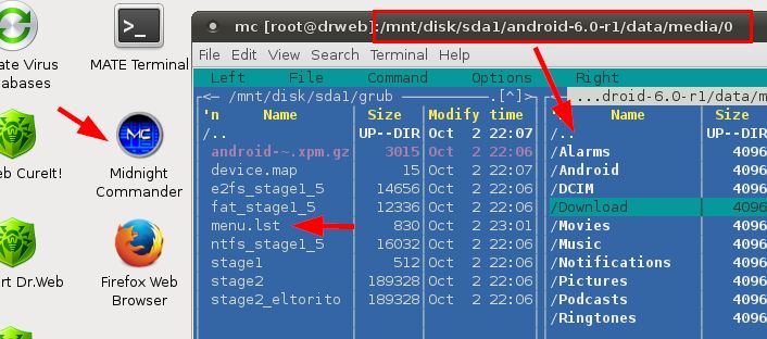

Загружаемся с него в "виртуалке" и видим на рабочем столе ярлык программы Midnight Commander (это такой аналог FAR).
Midnight Commander.jpg (55.19 КБ) 11723 просмотра
Идем по пути /mnt/disk/sda1/grub и меняем файл menu.lst в более менее привычном консольном редакторе как написано ниже, добавляя нужный параметр vga. Тут же можно получить доступ и к другим файлам системы по адресу /mnt/disk/sda1/android-6.0-r1 (в моем случае android-6.0-r1 - это номер сборки и версия ОС).

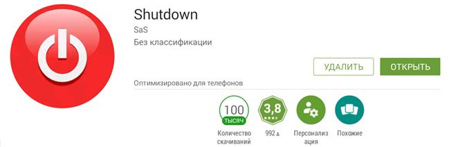

Для выключения Android я предпочитаю использовать программку Shutdown.
