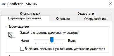

Долго искал метод настройки скорости движения мыши на экране приветствия (блокировки) Windows 10, там где надо вводить пароль после загрузки ОС. Для своего пользователя я обычно увеличиваю чувствительность, а тут используется стандартная, в итоге мышь получается какая-то неприятно резиновая и тормозная. Задача была настроить чувствительность мыши в этом месте так, чтобы она была такая же как в самой Windows.
1. В свойствах мыши надо задать нужную скорость движения указателя. Она будет храниться в реестре для текущего пользователя по адресу:
HKEY_CURRENT_USER\Control Panel\Mouse
Скорость движения указателя.jpg (15.78 КБ) 7550 просмотров
2. Нужно скопировать два ключа MouseSensitivity и MouseSpeed в аналогичный раздел, но для системных параметров
HKEY_USERS\.DEFAULT\Control Panel\Mouse
Именно они используются на экране приветствия / блокировки Windows 10. После того как я скопировал оба параметра из настроек пользователя, мышь стала двигаться одинаково и там и тут. Я доволен!
