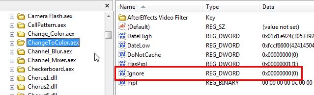

Если нужно просто скрыть плагин из списка в программе, не удаляя его файл с диска, то можно использовать способ через редактирование реестра. Нужно пойти по адресу:
HKEY_CURRENT_USER\Software\Adobe\Premiere Pro\10.0\PluginCache.64\en_US\
"10.0" - это конечно номер версии Premiere Pro, надо подставить свою
"en_US" - язык программы
Внутри будет куча папок с названием эффектов.
Плагин в реестре.jpg (33.69 КБ) 13750 просмотров
Если для нужного плагина в параметр Ignore поставить 1, то плагин пропадет.
Иногда такое происходит само по себе, и тогда, чтобы вернуть плагин назад надо поступить наоборот - изменить параметр на 0, чтобы плагин снова появился в программе.
