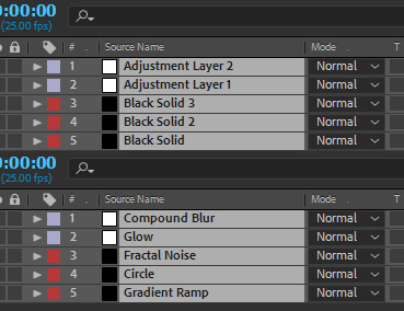

Этот скрипт переименовывает выделенные слои в текущей композиции After Effects в имя первого эффекта на этом слое. Мне очень часто нужно, чтобы название слоя показывало какой именно эффект на нем находится, чтобы легко понимать какие именно изменения тут вносят в финальное изображение. Особенно это было бы полезно для корректирующих слоев (Adjustment layer). И я написал такой простой скрипт, который смотрит на имя самого первого эффекта слоя и записывает его в имя исходника слоя. Не путать с именем самого слоя, это немного разные вещи.
переименование слоев.jpg (36.45 КБ) 12483 просмотра

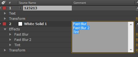

Можно вставить свои "5 копеек"? Я бы эту задачу по другому решил! Во первых не в название слоя, а в его комент вставлял и не только название первого эффекта, а все названия эффектов примененных на слое!
оригинальный скриншот
решение подсказать? или сам додумаешься?

Спасибо за наводку, я все думал затолкать это в название слоя, так как комментами на слое вообще не пользуюсь и даже не отображаю их колонку. А иногда было бы полезно увидеть все эффекты, примененные на слое.
