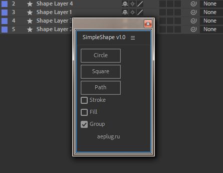

Я решил написать для себя простой скрипт, который позволяет быстро создавать шейпы (Shape Layers) нужной мне конфигурации и формы. Из этого выпуска вы узнаете, какие команды JavaScript можно использовать в After Effects для создания такого скрипта. Я буду показывать, как с нуля написать скрипт, создающий нужные шейповые слои и меняющий их свойства. Вы узнаете, как переименовывать слои и свойства, как их включать-выключать, как менять цвета и значения параметров, как запросить пользователя ввести данные и прочее.

Такой скрипт можно повесить на горячую кнопку или на кнопку в ft-Toolbar 2 (или в любой другой подобный инструмент, расширяющий возможности интерфейса After Effects) и в случае необходимости быстро создавать фигуру нужной формы и цвета.
SimpleShape GUI.jpg (16.64 КБ) 12600 просмотров

Так же я приложил свой вариант готового скрипта посложнее, который я назвал SimpleShape. Он представляет из себя панель с парой кнопок для самых частых (для меня) фигур и немного настроек для создания заливки и обводки.

29:13 Описание возможностей моего простого скрипта SimpleShape
