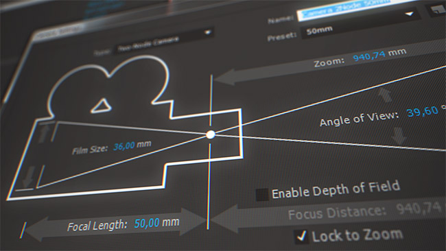

Эти скрипты создают два типа камер с пресетом на 50mm для зума в середине композиции. Первый код для Two-Node камеры с таргетом "Point of Interest", второй - для One-Node, ориентация которой регулируется вращением. Скрипты удобно использовать на кнопках в панели ft-Toolbar 2. Единственная причина, по которой я их написал (много времени это не заняло), мне лень каждый раз лазить по менюшкам туда-сюда-камера-подтвердить. Хотелось делать эти типовые операции побыстрее в один клик мыши.
