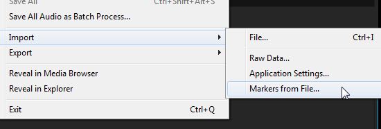

В те далекие времена мне пришлось использовать программу для автоматизации действий компьютера AutoIt, чтобы имитировать действий пользователя по заполнению информации маркеров из текстового файла. Темные были деньки, лишний раз и вправду заниматься подобным не хотелось :) Но с того момента многое изменилось в мире, я немного подучил JavaScript для After Effects, а в программу Adobe Audition СС 2015 добавили возможность экспортировать и импортировать маркеры из внешнего текстового файла с табличными данными CSV (разделитель табуляция).

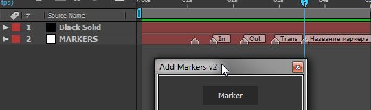

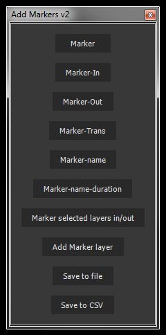

И вот что вышло - скрипт для быстрой расстановки маркеров "Aeplug Add Markers v2.jsx". Он создает в композиции новый слой "MARKERS", а другие кнопки накидывают на него маркеры с разными именами, которые я для быстроты прописал в скрипте:
  • пустой
  • In
  • Out
  • Trans
Также имя можно задать, и создать сразу кучу маркеров для входных и выходных точек (In/Out point) выбранных слоев.

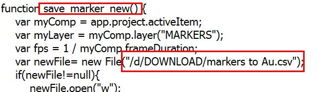

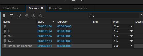

Ну и последняя кнопка, которая нас интересует - Save to CSV Именно она и создает нужный файл с данными о маркерах, расположенных только на слое "MARKERS". По умолчанию файл находится d:\DOWNLOAD\markers to Au.csv. Его и надо импортировать в Audition.
Дальше программа сделает все сама.
Имя и путь этого файла можно изменить прямо в коде скрипта.
