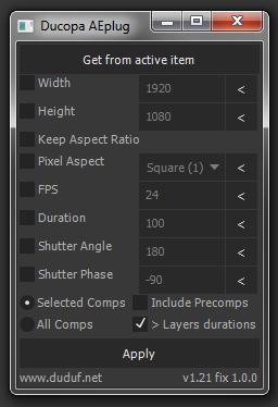

Проблема только в том, что версия 1.21 с кучей ошибок и половина нужных функций просто не работает (просто куча нелепых кусков кода, неверные переменные, неработающие циклы и т.д.). Ну и ради интереса я стал разбираться и вносить изменения, чтобы все функционировало как ожидается.
Окно Ducopa.jpg (15.6 КБ) 22628 просмотров
Теперь можно просто выбрать композицию (или несколько) в окне проекта, задать нужные настройки и скрипт сам проверит все вложенные композиции и слои и заменит параметры везде где найдет. И даже если менять длину основной композиции, скрипт попытается удлинить все слои, которые остаются видимыми в последнем кадре в основной и в прекомпозах. Что очень часто мне бывает нужно.
По крайней мере, скрипт должен все это сделать :)
И так, представляю исправленную версия 1.0.0
О найденных ошибках сообщайте в этой теме. Если смогу, то постараюсь исправить.
В архиве вы найдете и оригинальный скрипт на всякий случай.

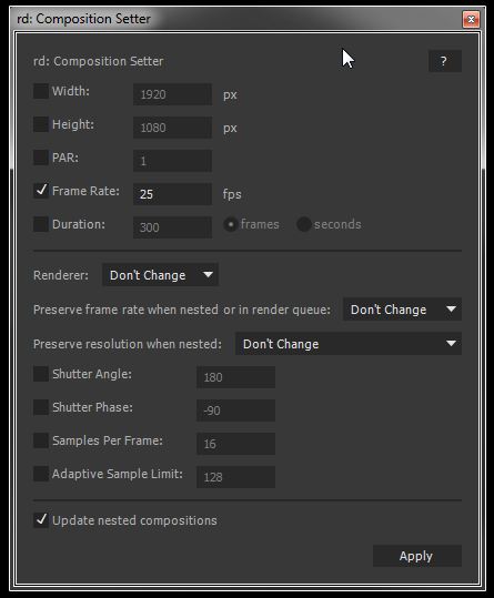

скрипт rd_CompSetter
Подсказали еще один скрипт для схожей цели - rd_CompSetter из состава бесплатных скриптов от http://www.redefinery.com
окно rd_CompSetter.jpg (27 КБ) 22542 просмотра
Скачать можно на redefinery.com: rd: scripts
http://www.redefinery.com/ae/rd_scripts/
Это комплект из 50 бесплатных скриптов от автора для разных задач.

Сообщение #5 aeplug » 13 окт 2016, 14:45
Выбираешь композицию в проекте
Задаешь нужную длину в кадрах
Ставишь галочку Include Precomps и Layers durations
