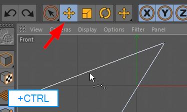

Хорошо хоть старый метод по прежнему в деле! Но до него еще додуматься надо :grin: Выбираем инструмент Move, зажимаем клавишу CTRL и щелкаем по кривой.
Cinema 4d r17 add new spline point old.jpg (14.78 КБ) 12008 просмотров
Но что надо курить, чтобы придумать такой странный алгоритм? :high:
