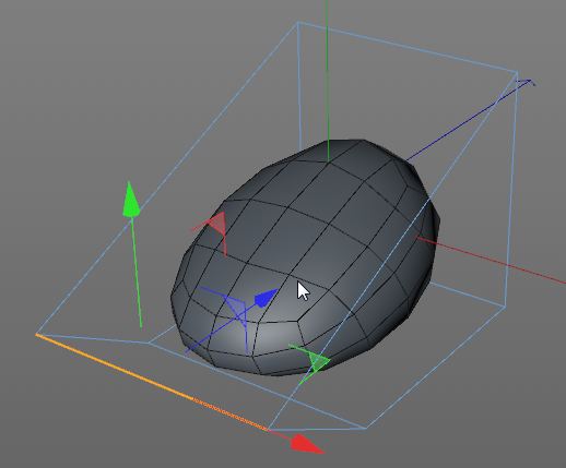

По умолчанию в Cinema 4D при попытке редактировать оригинальную геометрию базового объекта мы увидим его обработанную сглаженную версию. Это может оказаться очень полезным, но в 3ds Max я привык видеть грубую коробку и при необходимости иметь возможность регулировать её сетку непосредственно во вьюпорте. При этом одновременно наблюдая, какие искажения происходят с Subdivision.
Cinema 4d default Subdivision cage hidden.jpg (21.75 КБ) 18612 просмотров

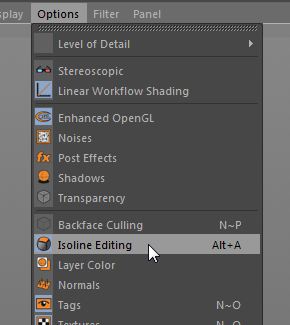

К счастью есть возможность изменить режим редактирования! Для этого в настройках панели надо выбрать Isoline Editing.

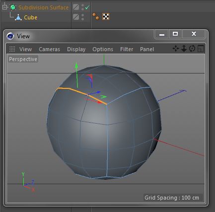

И редактирование геометрии становится доступно напрямую при выборе соответствующего объекта в менеджере объектов.
Cinema 4d Isoline editing off.jpg (17.7 КБ) 18612 просмотров

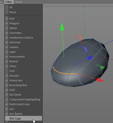

А еще в меню фильтров есть опция для показа оригинальной сетки SDS Cage:
cinema 4d sds cage filter.jpg (22.7 КБ) 18612 просмотров

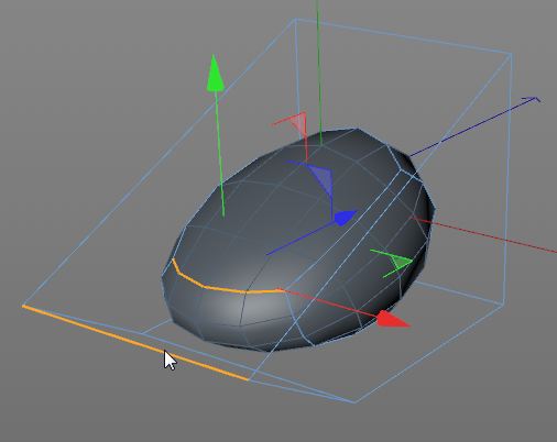

При ее активации мы можем увидеть сетку базового объекта, но не сможем выделять его части, только как элементы поверхности Subdivision Surfaces.
