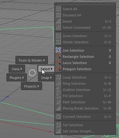

V - быстрое меню (как в Maya)

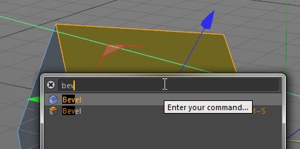

SHIFT+C - меню для ввода команд и инструментов
