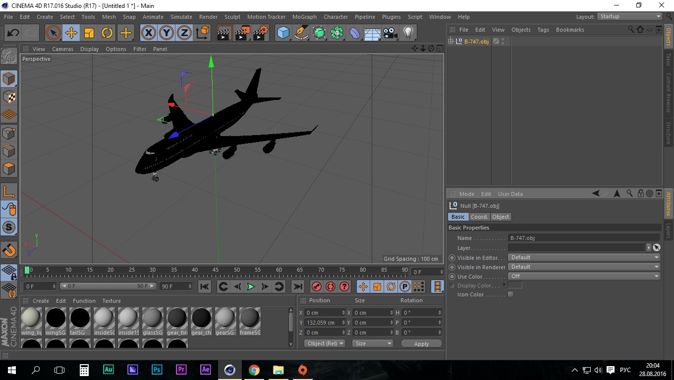

Объекты которые создаются внутри программы, отображаются нормально, белым или серым цветом. Загрузил отдельный объект самолета, и он оказался полностью черного цвета.. Попробовал загрузить другой объект, и он тоже оказался черного цвета.. Это так должно быть? А то если каждый раз свет выставлять на эти объекты чтобы комфортно работать было, так замучиться можно.

Сообщение #3 Provokator » 28 авг 2016, 20:07
Вот такой
Сообщение #4 aeplug » 28 авг 2016, 20:12
Provokator писал(а):Источник цитаты Это так должно быть?
Ну у тебя же внизу материалы черные, наверное текстур не нашлось к ним.

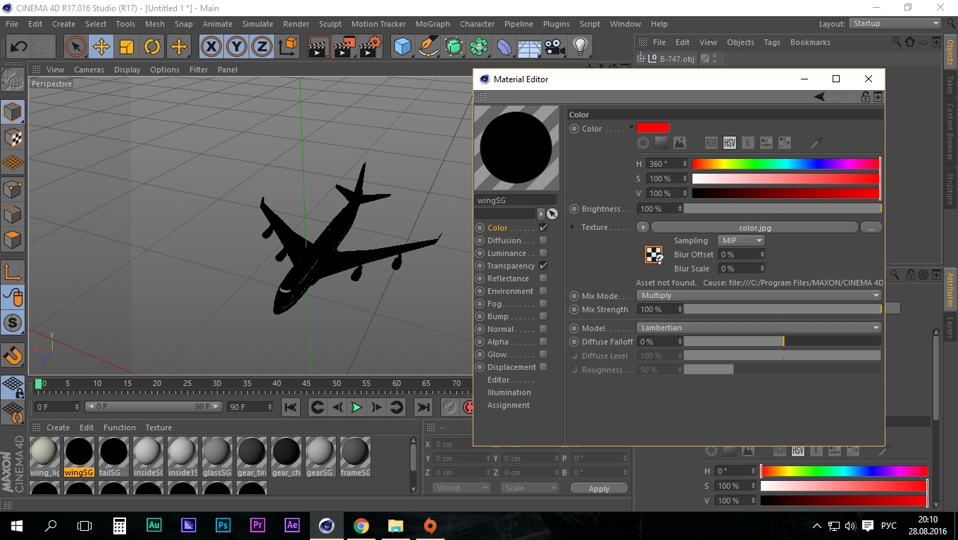

Сообщение #5 Provokator » 28 авг 2016, 20:30
Так материалы даже не окрашиваются... Хотя смотрю видео урок, и там именно эту же модель открывают в Cinema уже белую изначально, и спокойно красят каждый элемент
Отправлено спустя 15 минут 8 секунд:
применил текстуру к элементу, и элемент все равно остался черный
Сообщение #6 aeplug » 28 авг 2016, 20:34
ну так у тебя там текстура, которой нет

Сообщение #7 Provokator » 28 авг 2016, 20:42
Спасибо.... заработало вроде ) Первый день сегодня как установил прогу... изучаю только
