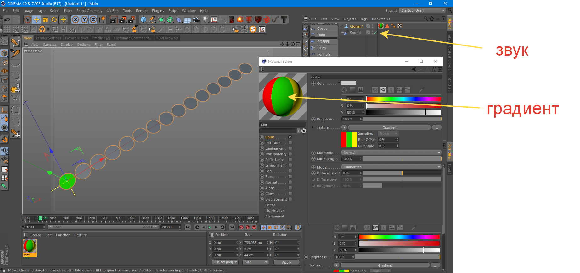

Здравствуйте. Меня мучает проблема с анимацией звукового индикатора на режиссерском пульте
У меня уже есть сам пульт, анимация ползунков...и т.д. Но вот не хватает мозгов как анимировать градиентный материал под Sound Effector на объекте. Как профи, подскажите, пожалуйста, выход. Спасибо.

Первое, что приходит на ум - использовать хитрый режим морфинга клонов:
Cinema 4D Tutorial: Affect Any Clone Instance Parameters with an Effector
https://vimeo.com/76778134
Второе - это связать выход Sound Effector с нужным параметром анимации через xpresso
C4D Tutorial: Xpresso + Sound Effector + Displacer Deformer
https://www.youtube.com/watch?v=o60mCtDxvt4

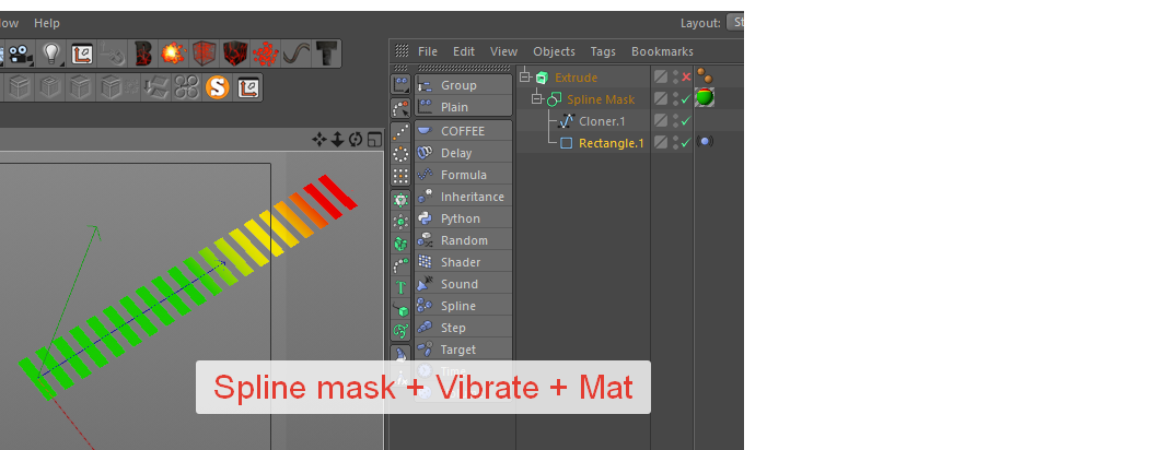

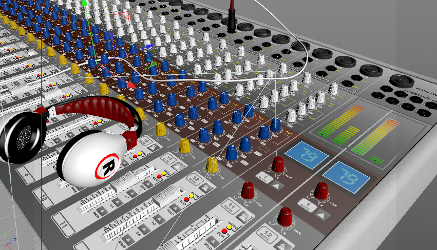

Спасибо большое за идею. К сожалению не смог я к звуку индикатор привязать(((( Но я нашел иное решение...Вот картинка с результатом )))

Возможно надо анимировать движение самой текстуры градиента вверх-вниз.
