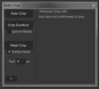

Auto Crop
auto crop script ui.jpg (12.28 КБ) 12351 просмотр
http://aescripts.com/auto-crop/
Удобно обрезает кадр композиции, удаляя пустые фрагменты по краям. За основу обрезки берется текущий кадр, вся анимация или маска.
Quickly and easily crop a composition down to it's contents. It can crop based on the current frame, all frames or a mask you create.
