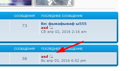

Сообщение #4 aeplug » 07 май 2016, 00:07
Нет заголовка.jpg (15.65 КБ) 14605 просмотров
Как видно на картинке выше, при удалении заголовка сообщения в списке форумов вообще ничего не пишется в столбце "Последнего сообщения". Хотя по идее должно быть написано хотя бы название темы, откуда это сообщение берется. И вот я решил что-то с этим сделать! :grin:

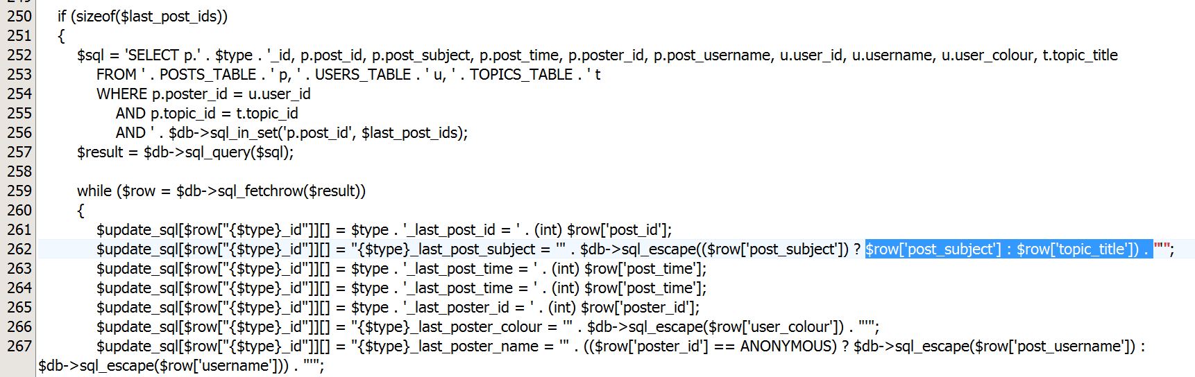

В файле functions_posting.php нашел функцию с похожими параметрами. И на ее основе сделал такой код, определяющий по номеру поста название его темы:
            $sql2 = 'SELECT p.post_id, p.post_subject, t.topic_title
               FROM ' . POSTS_TABLE . ' p, ' . TOPICS_TABLE . " t
                WHERE p.post_id = {$row['forum_last_post_id']}
               AND p.topic_id = t.topic_id";
            $result2 = $db->sql_query($sql2);
            while ($row2 = $db->sql_fetchrow($result2))
               $last_post_subject = ($row2['post_subject'] AND ($row2['post_subject'] <> $row2['topic_title'])) ? ($row2['post_subject'] .' - '. $row2['topic_title']) : $row2['topic_title'];
            $db->sql_freeresult($result2);
Этим блоком надо заменить стандартную строчку формирования текста заголовка в файле functions_display.php (строка 541 для версии PHPBB 3.1.8)
            $last_post_subject = censor_text($row['forum_last_post_subject']);
Оригинальную функцию из файла functions_posting.php можно посмотреть тут:
Оригинальная функция.jpg (162.14 КБ) 14607 просмотров
