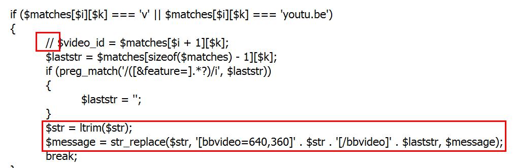

2. Адаптация ббкода под уже существующий вместо создания нового и ненужного.
В файле
ConvertLocalUrlToLinkName\event\listener.php
правим
youtube to bbcode adaptation.jpg (47.25 КБ) 18798 просмотров
$str = ltrim($str);
$message = str_replace($str, '[bbvideo=640,360]' . $str . '[/bbvideo]' . $laststr, $message);
