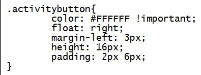

и в стиле
ext\volksdevil\activitybuttons\styles\prosilver\theme\activitybuttons.css
Добавялем color: #FFFFFF !important;
Activity Buttons text color.jpg (13.57 КБ) 16206 просмотров
для цвета ссылок.

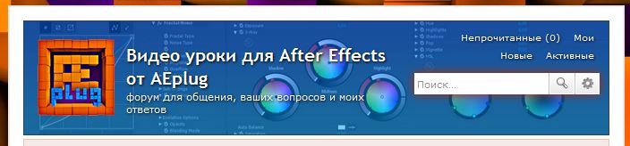

Исправление "толстой" шапки
Сообщение #2 aeplug » 18 апр 2016, 14:45
По умолчанию получается так, что на узком экране шапка расползается в высоту совершенно неоправдано.
Неправильная высота шапки форума.jpg (35.06 КБ) 16198 просмотров
В файле стиля activitybuttons.css надо удалить float: right; для activitymenu

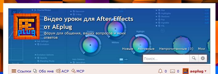

.activitymenu {
   display: block;
   margin-right: 5px;
   margin-top: 5px;
Так уже лучше.jpg (27.43 КБ) 16198 просмотров

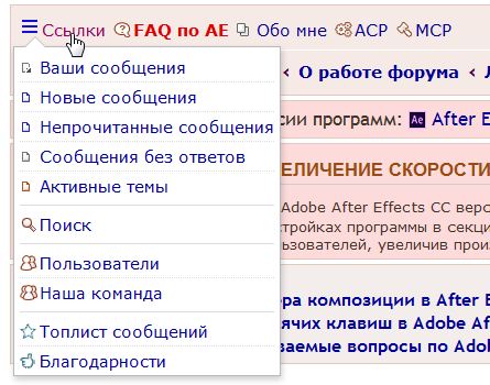

Редактирвоание меню ссылок
Сообщение #3 aeplug » 07 май 2016, 18:24
По умолчанию расширение прячет ряд ссылок из меню. Мне это не понравилось и я решил их вернуть. В файле hidequicklinks.js удалил все, оставив только
$( ".icon-faq" ).remove();
для скрытия стандартной ссылки на стандартный FAQ по конференции, в котором особого смысла не вижу.
