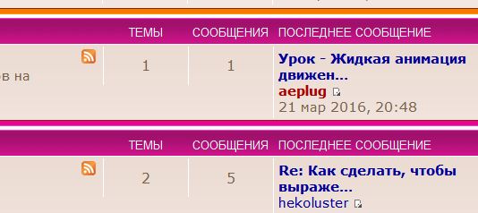

Сообщение #1 aeplug » 26 мар 2016, 00:33
Добавил иконки RSS для форумов. Лента в phpBB реализована в формате Atom, а не RSS.
Основной канал доступен по feed.php
В файле стиля forumlist_body.html найти
<!-- IF S_ENABLE_FEEDS and forumrow.S_FEED_ENABLED --><!-- <a class="feed-icon-forum" title="{L_FEED} - {forumrow.FORUM_NAME}" href="{U_FEED}?f={forumrow.FORUM_ID}"><img src="{T_THEME_PATH}/images/feed.gif" alt="{L_FEED} - {forumrow.FORUM_NAME}" /></a> --><!-- ENDIF -->
Заменить на
<!-- IF S_ENABLE_FEEDS and forumrow.S_FEED_ENABLED --><a class="feed-icon-forum" title="{L_FEED} - {forumrow.FORUM_NAME}" href="{U_FEED}?f={forumrow.FORUM_ID}"><img src="{T_THEME_PATH}/images/feed.gif" alt="{L_FEED} - {forumrow.FORUM_NAME}" /></a><!-- ENDIF -->
