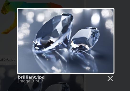

Установил Lightbox расширение для форума phpBB 3.1.8, чтобы просматривать изображения стало удобнее и красивей.
Lightbox demo.jpg (22.83 КБ) 17239 просмотров

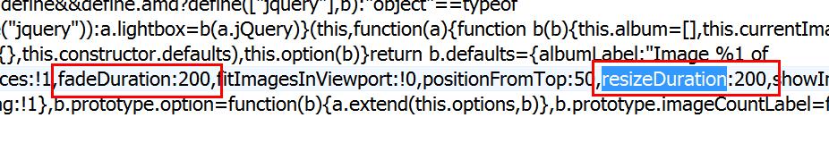

В нем есть две переменные fadeDuration и resizeDuration. Эти значения используются для затемнения экрана и изменения размеров при переходе между картинками. Меняем их значение на "по быстрей"
fadeDuration and resizeDuration.jpg (48.89 КБ) 17239 просмотров
Дальше находим все вызовы функции fadeIn('slow'), что примерно равно 600ms. После смены картинок мне хотелось, чтобы вспышка была менее заметна. Поэтому я заменил параметр, передаваемый в функцию, на выше упомянутую переменную fadeIn(this.options.fadeDuration).
Мне кажется так просмотр стал занимать гораздо меньше времени и перестал раздражать своими задержками. Можете потестировать скорость реакции прямо тут, щелкая по изображениям.
