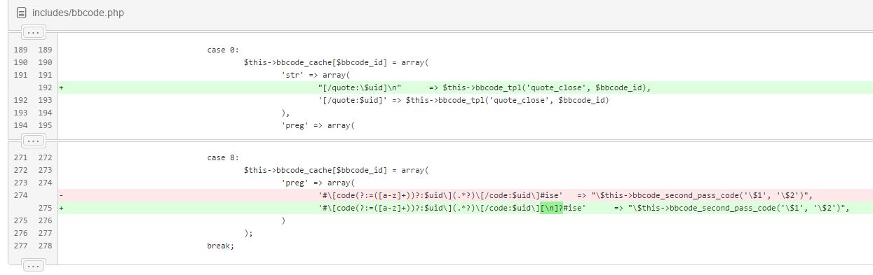

Сообщение #1 aeplug » 04 май 2016, 01:06
Не проверено! Что бы убрать лишнюю строчку, которую вставляет phpbb после ббкодов (вложений, code и т.д.)
case 0:
   $this->bbcode_cache[$bbcode_id] = array(
      'str' => array(
+         "[/quote:\$uid]\n"   => $this->bbcode_tpl('quote_close', $bbcode_id),
         '[/quote:$uid]'   => $this->bbcode_tpl('quote_close', $bbcode_id)
      'preg' => array(
case 8:
      'preg' => array(
-         '#\[code(?:=([a-z]+))?:$uid\](.*?)\[/code:$uid\]#ise'   => "\$this->bbcode_second_pass_code('\$1', '\$2')",
+         '#\[code(?:=([a-z]+))?:$uid\](.*?)\[/code:$uid\][\n]?#ise'   => "\$this->bbcode_second_pass_code('\$1', '\$2')",
break;
Источник: Sumanai / phpBBex 2.0 / commit / 657ae2b87fd2 — Bitbucket
https://bitbucket.org/Sumanai/phpbbex-2.0/commits/657ae2b87fd2
Файл bbcode.php для сравнения из phpbbex прилагается.

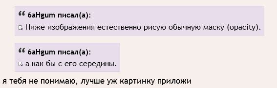

Сообщение #3 aeplug » 11 май 2016, 17:27
Изменять движок в файле bbcode.php пока не стал. Ограничился правкой CSS.
Для .codebox, blockquote и
div.inline-attachment {
   display: inline-block;
в файле стиля /forum/styles/se_square/theme/content.css
Особенностью этого метода является то, что размеры блоков берутся автоматически по содержанию, а не как раньше по ширине страницы.
