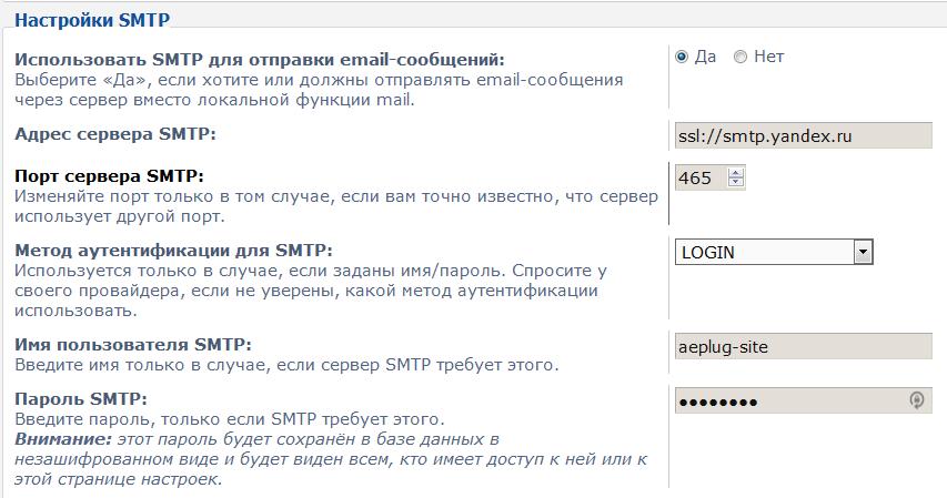

Вполне возможно настроить phpbb форум на отправку сообщений через бесплатный почтовый аккаунта на Яндексе. Для этого идем в свой Администраторский раздел, далее ищем Общие->Настройки почты. Разумеется надо включить Разрешить email-сообщения и еще ниже в Настройках SMTP включить и Использовать SMTP для отправки email-сообщений.
В качестве адреса сервера SMTP прописываем ssl://smtp.yandex.ru
Порт сервера SMTP: 465
Метод аутентификации для SMTP: LOGIN
Имя пользователя SMTP: aeplug-site (тут надо указать свое название аккаунта)
Пароль SMTP: а тут пароль для доступа к почте
Не забываем нажать кнопку Отправить.
Настройки SMTP.jpg (62.88 КБ) 18468 просмотров
Еще можно Размер почтового пакета поставить на 0 в случае возникновения проблем.
Максимальное количество email-сообщений, отправляемых за один раз. Эта настройка применяется для внутренней очереди сообщений; установите 0 при возникновении проблем, связанных с неотправленными уведомлениями по email.
