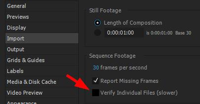

After Effects New Sequence Footage Verify Individual Files Option.jpg (11.8 КБ) 19857 просмотров
4. Единственно настоящее нововведение - галочка в настройках Preferences > Import > Sequence Footage: Verify Individual Files, благодаря которой импорт секвенций будет происходить намного быстрее, особенно по сети. По умолчанию она выключена и пропускает вторичную операцию проверки индивидуальных файлов секвенции (resolving file paths of aliases or symbolic links). Так что если возникнут проблемы с этой обработкой файла, никаких сообщений о пропущенных кадрах при импорте не будет.

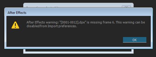

After Effects Warning Import missing frame.jpg (14.59 КБ) 19857 просмотров
Если честно, я не очень понял как работает последний пункт. На локальных секвенциях все по-прежнему, а по сети я подобным не занимаюсь.
