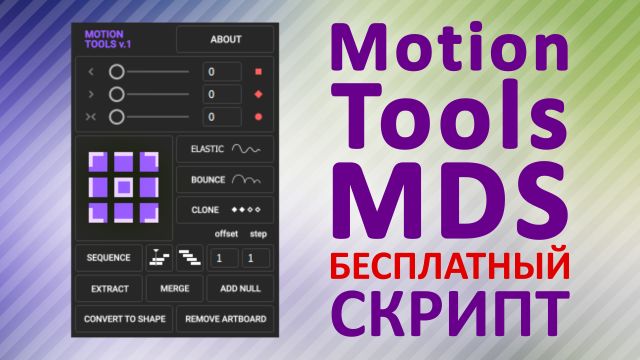

Подписчики посоветовали мне обратить внимание на один полезный набор функций - бесплатный скрипт Motion Tools MDS для After Effects. Это такой комбайн с кучей кнопок, за каждой из которых скрывается что-то нужное. Если вы подписаны на мой канал, то не раз наблюдали, как я использовал для разных целей подобные действия с помощью нескольких других скриптов. Так что, они, на мой взгляд, достаточно востребованы, ну и неплохо всегда иметь их под рукой в одном месте. Motion Tools MDS очень похож на другой, но уже платный скрипт mtmograph MOTION v2 и внешне и по некоторым функциям. И для меня он оказался нужнее.
https://www.youtube.com/watch?v=0rqFcgfwiiQ
Скрипт умеет сдвигать слои "ступеньками", перемещать якорную точку по стандартным углам и в центр, быстро менять параметры плавности ключей, копировать ключи с возможность менять их местами для создания обратной анимации. Скачать можно по ссылкам ниже, и это будет непросто :D
