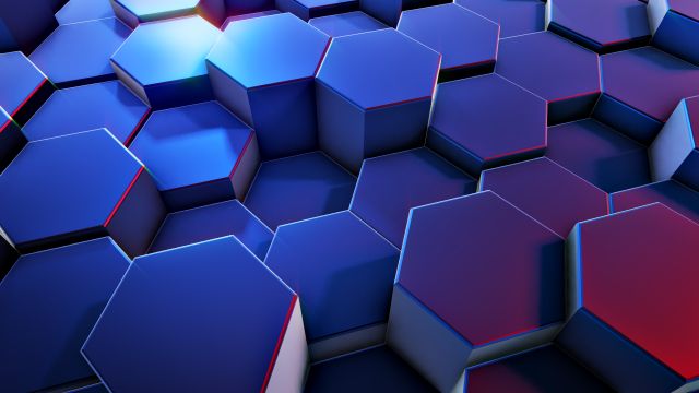

В этом уроке будем делать анимированный задний фон (background), состоящий из 3D шестиугольников (hexagon), плавно покачивающихся вверх-вниз. Для этого будем использовать программу Adobe After Effects и плагин VIDEO COPILOT Element 3D. Такая композиция 3D объектов похожа на пчелиные соты. Но почему-то часто встречается во всяких сай-фай темах.

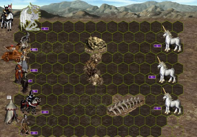

Всегда наблюдал у себя странную тягу к нагромождению шестиугольных форм в дизайне. Возможно, причиной тому стало мое нездоровое увлечение Героями в прошлом :) , юный мозг не справился с тактической важностью (кстати, спасибо автору HD патча за возможность в 2019 играть с нормальным разрешением), но 3D hex-ы вводят меня в какое-то гипнотическое состояние отрешенного созерцания.

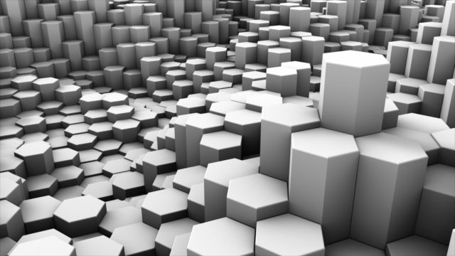

Сделать это в After Effects оказалось несложно, ведь плагин Element 3D без проблем рендерит кучу объектов, да еще и очень быстро на OpenGL. Казалось бы, все хорошо, крути-верти, делай что хочешь, но вот не получается никак сделать анимацию зацикленной, чтобы можно было вставить как футаж бесконечной длительности фоном в других проектах. Не умеет пока Element 3D для шума лупы считать.
Hex Cinema 4D-640.jpg (39.48 КБ) 12555 просмотров
Но если обратиться к нормальной версии Cinema 4D (а не тому обрезку, что ставится вместе с After Effects) и воспользоваться его могучим MoGraph, который не зря напоминает по некоторым возможностям Element 3D (на самом деле, конечно же, наоборот), то использовав встроенную текстуру шума Noise, можно получить и нужный цикл, ведь эта функция уже предусмотрена в нем. Единственная проблема, что рендер по умолчанию в Cinema 4D будет гораздо дольше, чем в Element 3D, но новые GPU рендеры могут и тут сравнять шансы.
