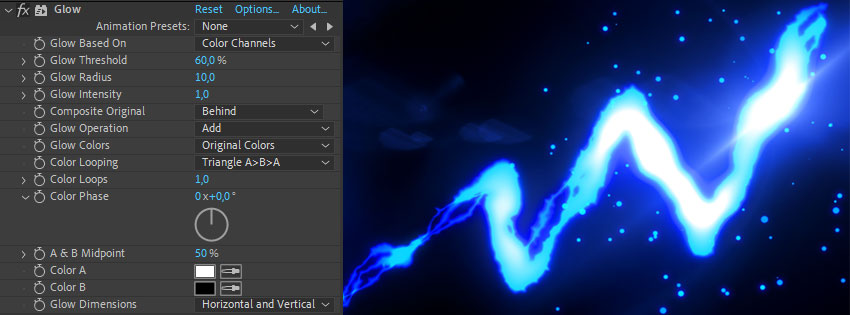

На первое место поставлю эффект Glow (Свечение). Он нужен для создания эффекта свечения на ярких объектах за счет наложения размытых ореолов. Если любите неоновые цвет, темные фоны и космически-энергетические образы, то не проходите мимо.
Эффект Glow (Свечение).jpg (52.86 КБ) 29314 просмотров

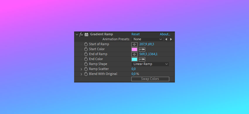

Не обойтись и без градиентов. Для этого можно использовать Gradient Ramp (Цветовая шкала градиента), он просто создает круглые и линейный плавные переходы из двух цветов. Нужен для фонов, виньеток и прочего. А еще есть 4-Color Gradient (4-цветный градиент) с четырьмя контрольными точками в настройках.
Эффект Gradient Ramp (Цветовая шкала градиента).jpg (27.6 КБ) 29314 просмотров

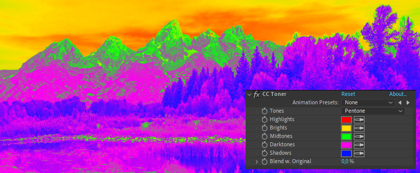

Если нужно перекрасить черно-белое изображение (или даже цветное) берем эффект Tint (Оттенок), задаем для черного и белого цвета новые значения. Еще есть Tritone (Трехкрасочный), который может работать со средним серым цветом. А кому этого мало - берут CC Toner (Эффект тонера CC), он может работать и с двумя, и с тремся, и даже с петью градациями яркости. Ну а для самых продвинутых есть Colorama, где можно настроить и количество цветов, и входной канал, и сделать переливающуюся анимацию.
CC Toner (Эффект тонера CC).jpg (109.43 КБ) 29314 просмотров

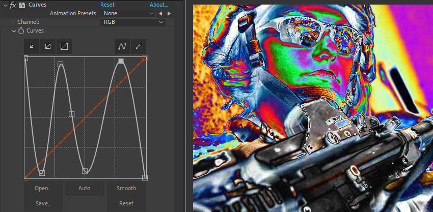

Эффект Curves (Кривые) умеет работать с цветом в виде графиков: менять яркость, контрастность, придавать другие оттенки. Правда все делается на глаз и очень не точно. Удобно по быстрому уменьшить яркость или наоборот - затемнить картинку. Иногда могут пригодиться и Levels (Уровни), более точные, но могут оперировать только с тремя точками: черное, белое и грамма.
Эффект Curves (Кривые).jpg (125.88 КБ) 29314 просмотров
