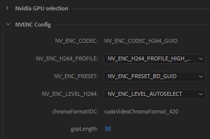

NVidia GPU-accelerated H264-encoder plugin
nvenc settings.jpg (14.19 КБ) 41249 просмотров
https://forums.adobe.com/thread/2241692
Второй многострадальный плагин NVENC раньше обсуждался на форуме Adobe, но недавно ссылки были удалены модераторами, а тема закрыта:
Too many violations of users telling others how to hack the software package using our internal tools in order to support software that is not approved by Adobe. Questionable download links from unsavory sites. Sorry, this content is not suitable for our forums under our community guidelines.
Однако за несколько лет, пока Adobe игнорировал его существование, он успел таки разлететься по сети, и сейчас ссылок на него предостаточно. В отличие от Voukoder производит впечатление утекшей альфы, чем по сути и является. Славится огромным количеством проблем, сложной установкой и кучей версий, которые работают в зависимости от количества звезд на небе и текущей фазы луны. Так для его работы надо (но не обязательно) установить MP4Box из набора GPAC и neroAacEnc.exe - древний кодек ААС для звука.

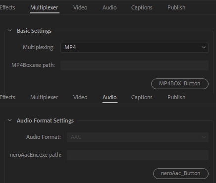

И пути на все это добро нужно указать плагину в настройках. Сразу записать пресет, а то придется делать это каждый раз. MP4Box на закладке Multiplexer для формата mp4. А neroAacEnc в Audio для AAC.
NVENC setup MP4Box and neroAacEnc.jpg (24.68 КБ) 41255 просмотров
Плагин кодирует видео в Premiere Pro через NVENC и звук в WAV, потом вызывает neroAacEnc для перекодировки звука и муксит готовый MP4 файл из звука ААС и кодированного видео в MP4Box. Последние две операции вообще-то можно проделать и руками теми инструментами, которые вам больше нравятся.
