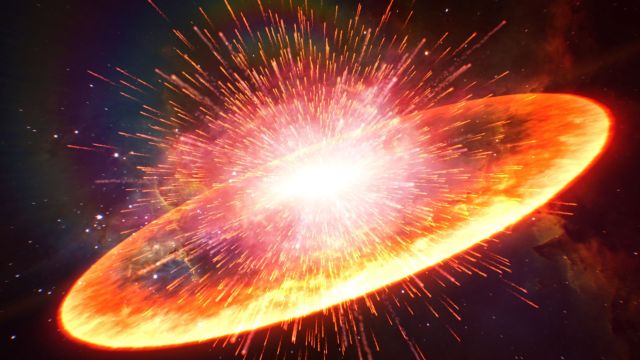

Давайте займемся созданием сцены космического взрыва в After Effects, который создает большое расходящееся кольцо энергии. Этот эффект называется Praxis (praxis effect, praxis explosion, praxis ring), он выглядит красиво и эффектно, давно и часто используется в фантастических фильмах при глобальных катаклизмах: взрыв звезды, уничтожение планет, станций, рождение сверхновых и прочее. И даже на Википедии у него есть собственная страничка Praxis effect - Wikipedia.

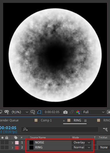

В первую очередь, мне хотелось сделать это кольцо плазмы "живым", хотя оно и двигается быстро, но мелкие детали придают ему особый шарм. Поэтому за основу я взял два простых встроенных в After Effects эффекта Fractal Noise и Circle, а также режим наложения слоев Overlay.

Благодаря именно такому режиму наложения эффект фрактального шума исчезает там, где кольцо имеет строго черный или белый цвета. А на местах серого цвета возникает как бы плавный переход по градиенту с уменьшением воздействия шума.

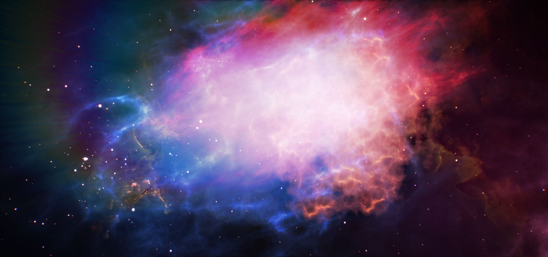

Интересный метод, которым можно с помощью градиентов маскировать шум не только для ударной волны от взрывов, но и любые другие объекты, созданные на основе генераторов фрактального шума. Например, дым, облака и всякие космические туманности (Небула/Nebula). Последние получаются особенно хороши :idea:

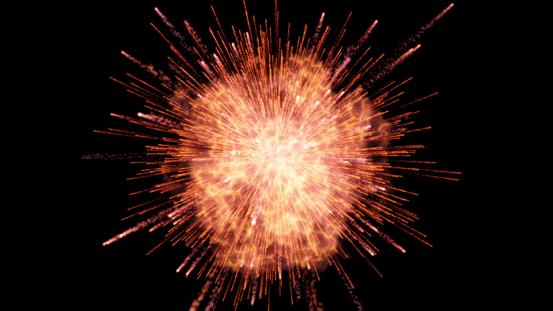

Ну и для пущего эффекта я решил добавить в сцену дополнительных космических объектов. Чтобы долго с ними не возиться, взял несколько готовых пресетов для Particular, благо с новыми версиями ставится большое количество всяких эффектов. Естественно, я их немного допилил по размерам и общему количеству частиц под себя. И вот - всего через 10 минут готово море комет, несущихся в пустоте космоса по своим неотложным делам :lol:
