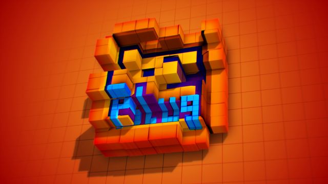

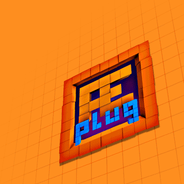

В итоге, используя грубые кубические маски и слои, анимация появления которых сдвинута во времени, я получил вот такой интересный результат. Это очень похоже на строительство из блоков в компьютерной игре Minecraft, такой эффект можно наблюдать на игровых таймлапсах (Timelapse) при создании всяких необычных сооружений местными игроками.

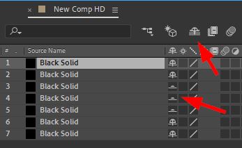

Недостатком этого метода является большое количество лишних слоев в стеке, которые захламляют рабочее пространство. Для их скрытия можно использовать функцию Shy на панели слоев.

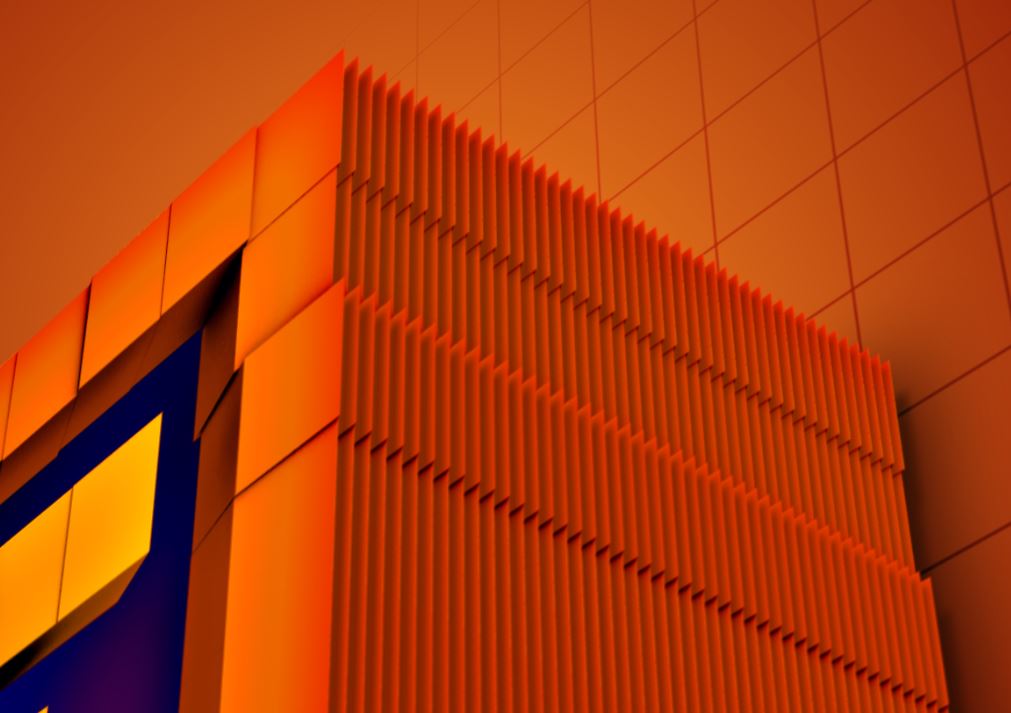

А если количество слоев будет недостаточно, то при определенном сильном наклоне камеры можно будет заметить "зубчатые" края от клонированных слоев. Поэтому расстояние и количество копий надо подбирать из конкретных условий, чтобы не усложнять сцену без необходимости и не палиться на экстремальных ракурсах камеры.
