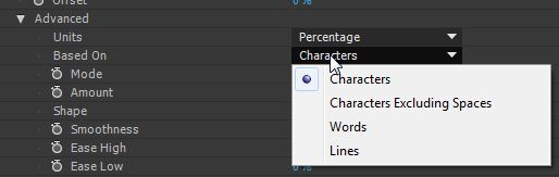

Кстати, воздействовать можно не только на буквы, но и на слова или целые строки текста сразу.

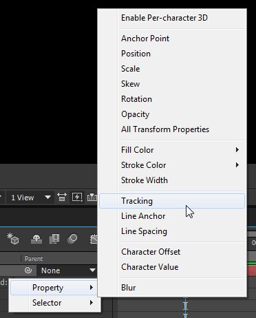

Все очень просто - берете аниматор, назначаете на текст, выбираете любые доступные параметры для изменения и с помощью ключей, как обычно, анимируете их.
Но если заглянуть поглубже, то становится видно, что эффект работает на двух уровнях.
1. Выбор изменяемых настроек, которыми будет отличаться текст от оригинального.
2. Выбор области применения измененных настроек, так называемый Selector.

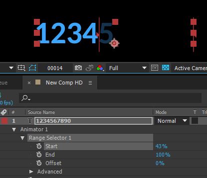

Например, что бы сделать самый популярный эффект печатания текста, надо выбрать свойство прозрачности (Opacity) для изменения.
Автоматически будет создан самый популярный и часто используемый селектор текста Range Selector. Теперь достаточно лишь задать Opacity на 0 и изменять параметр Start с помощью ключей анимации.

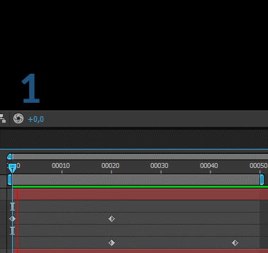

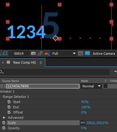

Комбинирование нескольких аниматоров текста
На один текстовый слой можно применить несколько аниматоров, комбинируя их эффект воздействия. А в одном аниматоре можно использовать несколько свойств текста для изменения.

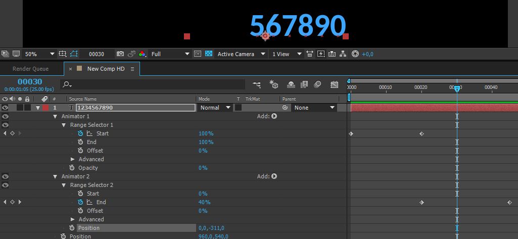

В данном примере каждая буква перед исчезновением так же будет увеличиваться в масштабе до 250%.
Ну и последний пример - мы сделали появление текста как на печатной машинке по буквам, и хотим его как то интересно скрыть с экрана в конце. Делаем второй аниматор, помещаем в него допустим параметр Position, как то его меняем (зависит от направления желаемого движения отдельных букв), и у второго аниматора анимируем область применения так же как в первом случае.
Результат вы можете посмотреть на картинке ниже.
Получается, что пока один аниматор занимается увеличением прозрачности от 0 до текущего значения, второй поднимает буквы вверх.

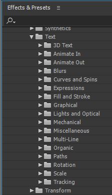

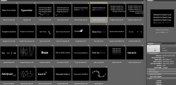

Вместе с программой ставится большое количество уже готовых пресетов для текста (и не только). Обычно они лежат в папке программы
Поизучайте их на досуге, что бы понять как они работают и как лучше всего организовать анимацию. Их можно посмотреть с предпросмотром в программе Adobe Bridge, что гораздо удобнее!
