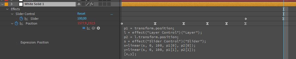

Часто интересуются, как изменить положение слоя в определенный момент времени, не редактируя значения самого ключа положения руками в After Effects. Предлагаю попробовать такой метод: положение привязывается выражением к другому слою, и в нужный момент времени мы просто переключаемся на его значения. Теперь достаточно просто подвинуть целевой слой в нужное место и анимация изменится автоматически.
https://www.youtube.com/watch?v=H-wYP4BtC3M
p1 = transform.position;
l = effect("Layer Control")("Layer");
p2 = l.transform.position;
s = effect("Slider Control")("Slider");
x=linear(s, 0, 100, p1[0], p2[0]);
y=linear(s, 0, 100, p1[1], p2[1]);
[x,y];
Не забудьте создать Slider Control и Layer Control и анимацию перехода в нужном месте.
