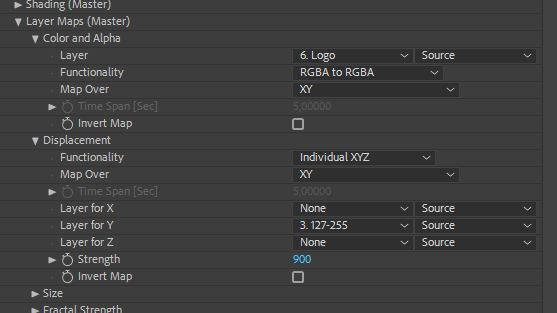

настройки Form.jpg (21.59 КБ) 10297 просмотров
В основе этого приема лежит возможность Form управлять положениям и цветом частиц с помощью других текстур. Текст или логотип мы накладываем на форму частиц Form через Color and Alpha вместе с прозрачностью. А для создания эффекта осыпания мы будем двигать их вниз по оси Y изображением, сгенерированным фрактальным шумом (эффект Fractal Noise). Так же задействуем несколько дополнительных параметров Disperse и Fractal Field для более случайного и естественного поведения падающего песка.

00:44 Создание композиции для текста или логотипа
02:22 Задание базовых размеров для плагина Form
03:27 Наложение текстур в Layer Maps для Color and Alpha
03:58 Замечание про размер частиц Form
05:59 Создание основной текстуры для контроля частиц эффектом Fractal Noise
07:13 Вторая текстура для сдвига частиц (Displacement Layer Map)
12:11 Настройка параметра Disperse
13:01 Настройка Fractal Field и Strength
14:43 Переработка основной текстуры
15:52 Регулирование скорости падения/сдвига частиц
16:40 Движение частиц в сторону
17:23 Про влияние 8 и 16 бит в настройках проекта
18:23 Наложение двух слоев для морфинга текста
20:03 Пример с рассыпанием картинки
20:20 Идея с глубиной - движение частиц вдоль оси Z
