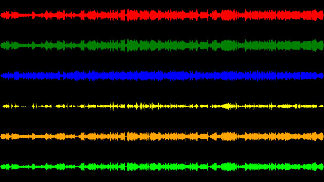

aformat=channel_layouts=mono - миксует все каналы в один, иначе они просто накладываются друг на друга прозрачными
split_channels=1 - рендерит каналы по отдельности
Вот примерно так будет выглядеть waveform для звука в формате 5.1.
audio 5.1.jpg (52.23 КБ) 15656 просмотров

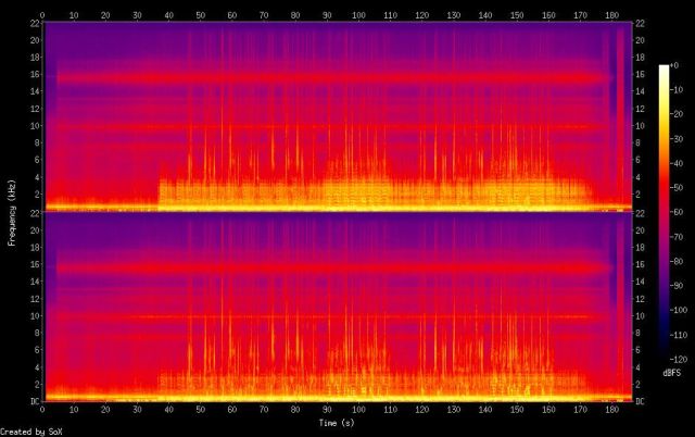

А с помощью программы SoX можно получить визуально другое распределение мощности звука по частоте, а не амплитуду громкости, которая тоже выглядит достаточно интересно и тоже может быть использована при работе над шурешками. Я сам не проверял, но команда будет подобно этой:
sox my.wav -n spectrogram
Обнаружилась еще одна программа для рисования спектрограмм звука - Spek – Acoustic Spectrum Analyser. Она тоже может экспортировать свой график в картинки, но без настроек размера - что на экране видите, то и сохранится.
http://spek.cc/

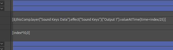

Владимир Волгин поделился интересным проектом для After Effects:
Адобыч, привет. Посмотрел твой урок про анализатор спектра. Хитро сделал) Но не универсально. У меня получилось сделать нечто подобное с помощью Trapcode Sound Keys и пары скриптовых выражений. Смысл простой - каждый слой - это отдельный бар анализатора.
Пробный анализатор спекта.rar
(1.1 МБ) 1209 скачиваний
Масштаб блоков привязан к выходу Output плагина Sound Keys, но, думаю, можно обойтись и без него. Вместо этого использовать стандартную функцию Animation -> Keyframe Assistant -> Convert Audio to Keyframes. Но с Sound Keys можно настроить более тонко форму ключей, выделить интересующие части звукового спектра.
