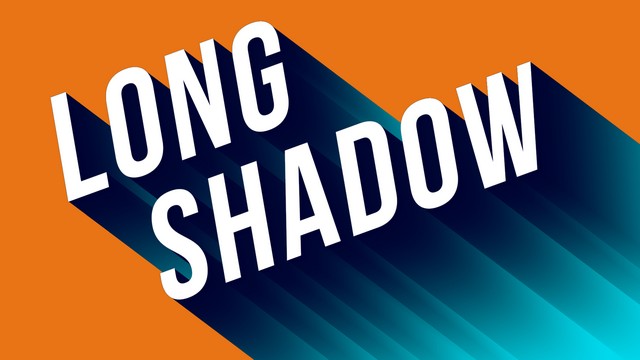

В этом уроке я покажу, как сделать эффект длинных теней Long Shadow в After Effects. Мне понравилось два способа создания с помощью эффектов Radial Blur и MiniMax. А самые нетерпеливые могут сразу воспользоваться отдельным плагином для этих целей, который появился примерно год назад. А вообще получается неплохая практика для начинающих изучать программу After Effects, из которой можно понять, как работает стэк эффектов на слое.
https://www.youtube.com/watch?v=UtP-HLY1W2I
Скачать проект можно тут (After Effects СС 2018)
00:45 Плагин Long Shadow
01:03 Метод создания длинных теней эффектом Radial Blur
05:29 Обработка краев эффектом Matte Choker
08:31 Метод создания теней эффектом MiniMax и выражениями

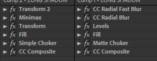

Radial Blur и MiniMax.jpg (13.07 КБ) 8220 просмотров

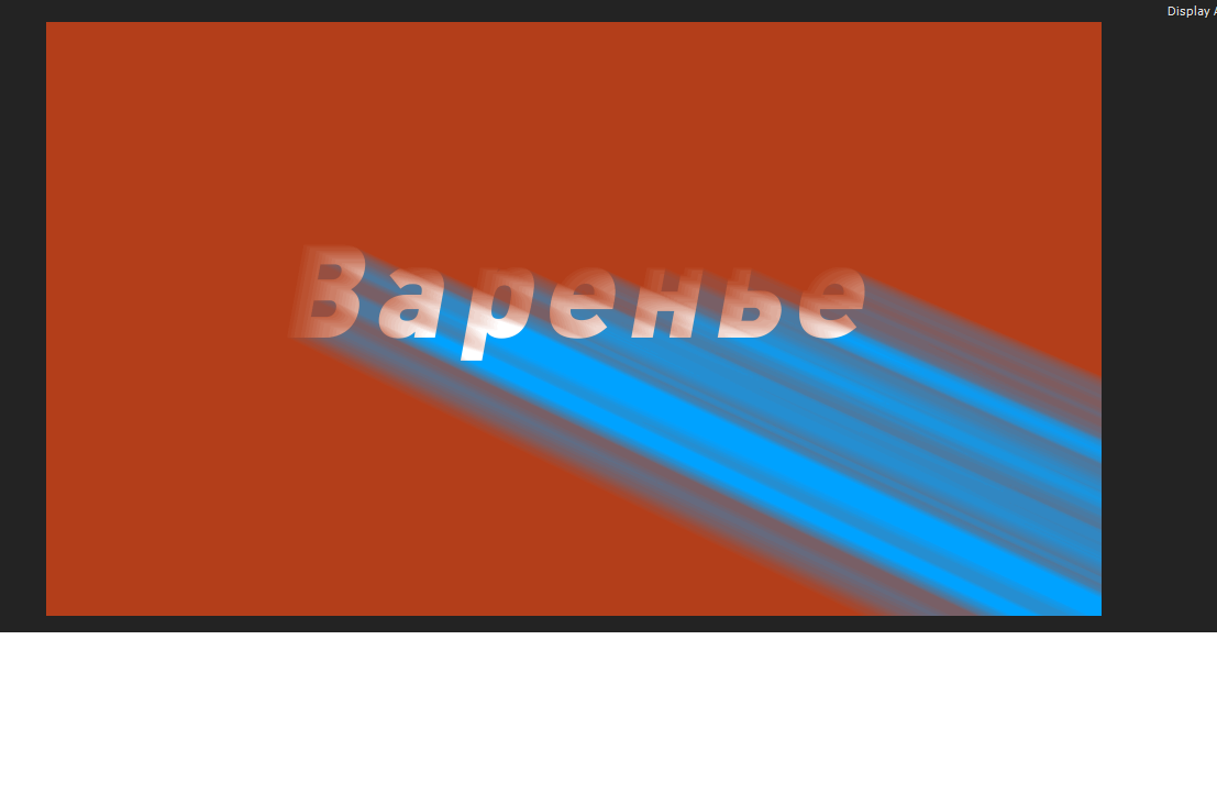

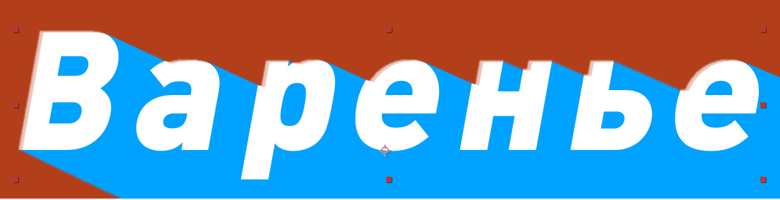

Добрый день. Начал разбираться с уроком и вот что происходит. Во-первых изображение от эффекта composite теряется. Во-вторых обрезаются буковки. Что же делать как так-то? Действия ваши повторял один в один. Спасибо.
Сообщение #3 aeplug » 04 сен 2018, 19:14
Все это было "1 в 1" в моем ролике, смотри внимательнее на настройки прозрачности в СС Composite.
