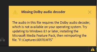

В новых версиях Premiere Pro обнаружилась весьма неприятная проблема: отсутствие декодера Dolby Audio, который необходим для открытия файлов некоторых видеокамер, если они используют AC3 кодек для кодирования звука. В таком случае Premiere просто показывает сообщение "Missing Dolby audio decoder" (Отсутствует декодер звука Dolby) и отказывается работать со звуком в файле вообще. Эта проблема характерна только для ОС Windows 7 и связана с тем, что Adobe специально вырезали поддержку Dolby Audio из своих программ. Теперь этот функционал возложен на встроенные возможности ОС Windows 8 и 10, а 7 не повезло. Для нее таких возможностей не предусмотрели.

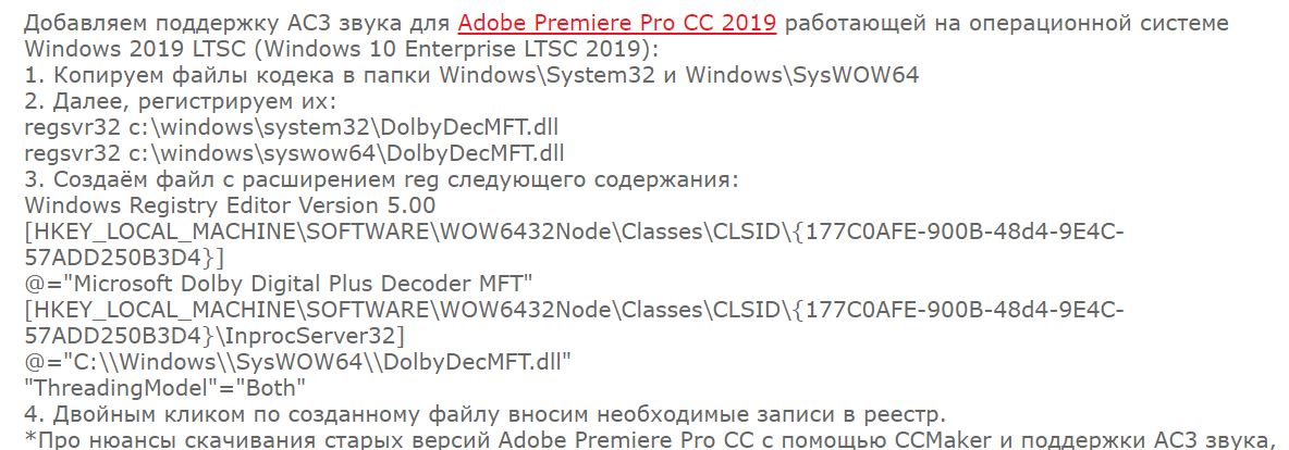

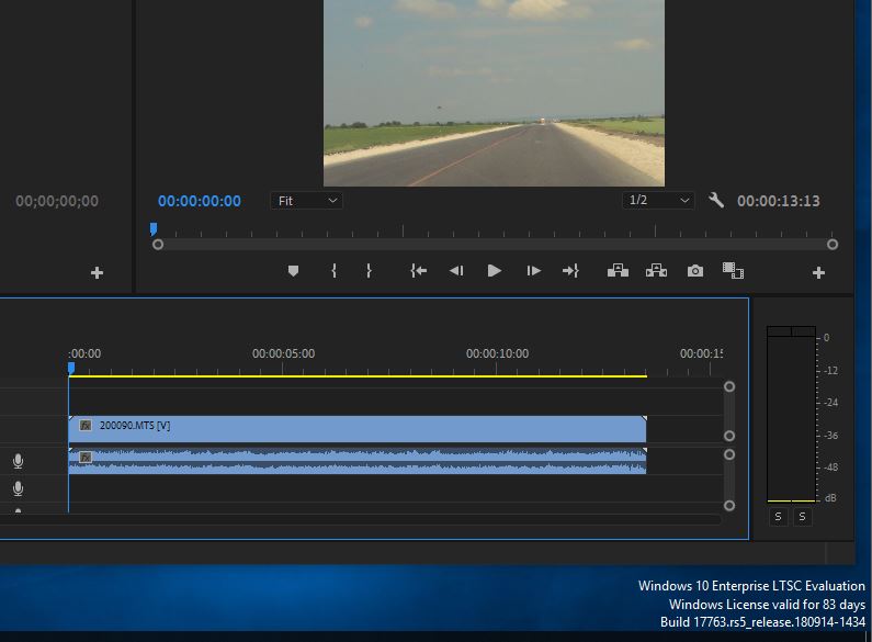

Наверное в Microsoft особо не волнуют проблемы школьников, которые ставят Корпоративную версию их продукта себе на домашний ПК для монтажа нарезок со стримов. Но не все так страшно. Не могут корпорации - могут люди! Народные умельцы уже научились вырезать библиотеки Microsoft Dolby Digital Plus Decoder из Windows 10 Pro и подключать их к LTSC. Я проверил - этот метод действительно работает, и звук AC3 появился в Premiere Pro.
Звук АС3 Premiere Pro.jpg (46.57 КБ) 22642 просмотра

Инструкцию можно взять тут: http://www.efxi.ru/more/premiere_pro_cc ... sound.html

Что же делать всем остальным пользователям программ Adobe, которые не желают по каким-либо причинам покупать и переходить на новые версии ОС? Я нашел только один ответ - перекодировать звук во всех своих файлах. Да уж, Adobe подкинули нам лишней возни, сделав работу в их программах еще более неудобной, вместо того, чтобы наоборот - облегчать и упрощать задачи пользователя. Ведь теперь вы даже не сможете продолжить работу и со своими старыми проектами, которые еще нормально открывались в версии СС 2017!
Missing Dolby audio decoder.jpg (14.06 КБ) 38434 просмотра

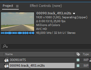

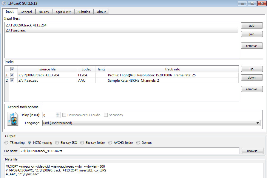

Так как для современных блогеров и других честных работников YouTube нет никакой необходимости записывать видео в чересстрочном режиме (и даже наоборот), крайне рекомендую изменить настройки камеры на запись Progressive. На крайний случай могу только предложить мутный вариант с разборкой файла на потоки в программе tsMuxeR, перекодирование аудио в AAC тем же FFMPEG:
ffmpeg.exe -i 00090.MTS -c:a aac -b:a 320k aac.aac
А потом надо собрать все назад в tsMuxeR:
В таком случае у меня получился файл с расширением m2ts, но зато его параметры остались неизменными, а After Effects и Premiere Pro спокойно с ним работали.
