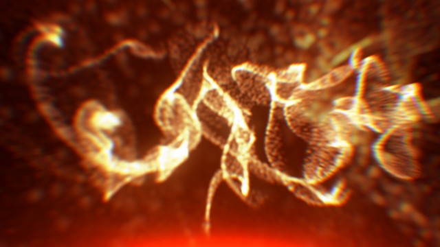

В данном видеоуроке на примере разбора заставки к игре Endless Space 2 для студии Amplitude я расскажу, как создать простое и эффектное интро для видео с частицами в программе After Effects. Будем воссоздавать интересный эффект пролета камеры сквозь облако частиц, после чего те собираются в логотип. Заодно покажу, как работать с плагином Trapcode Form, который помогал мне в решении этой задачи.
