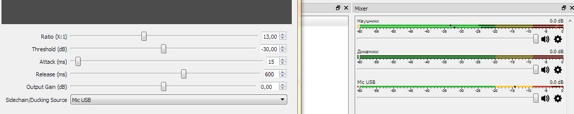

При обработке аудиосигналов часто используют модули компрессии для балансировки и выравнивания громкости звука. Похожий модуль Compressor недавно появился и в OBS Studio. А теперь еще можно в качестве управляющего сигнала использовать другой источник. Это называется Sidechain, и благодаря этому можно выполнять ослабление звука на нужной нам дорожке в зависимости от другой. В нашем случае это будут звуки игры и микрофон.
OBS Sidechain-Ducking Compressor.jpg (36.51 КБ) 33875 просмотров

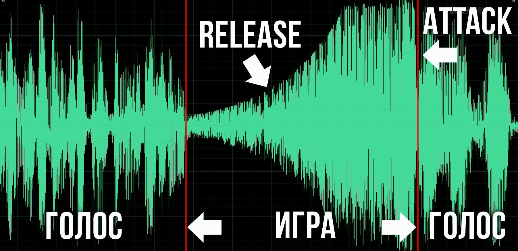

Лично мне понравилось настроить компрессор таким образом, чтобы громкость звука быстро понижалась и медленно восстанавливалась. Это защищает от резких перепадов громкости на громких звуках игры или музыки в коротких паузах между словами.
Компрессия звука - Атака, Релиз.jpg (301.45 КБ) 33875 просмотров
