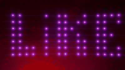

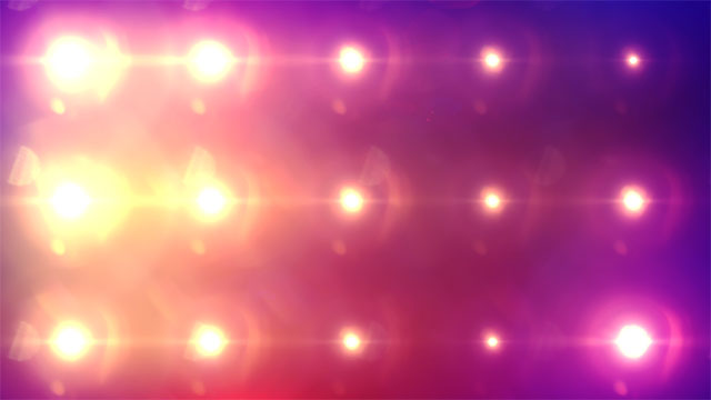

Снова делаем красивый фон из массива мигающих лампочек в After Effects, на этот раз используем плагин Video Copilot Optical Flares. Каждая лампочка управляется общей текстурой, что делает простым создание анимации включения и выключения с необходимыми узорами. Для управления используем все тоже выражение sampleImage. От урока Крамера отличается именно тем, что мы можем выводить на эту "стену света" собственные картинки.
https://www.youtube.com/watch?v=SqiiF-CSx_c
Анимация Wall of Lights.gif (465.5 КБ) 12810 просмотров
Скачать проект урока для After Effects СС 2018
Выражение интенсивности источника света:
target = thisComp.layer("TEX");
pos = transform.position;
t = target.sampleImage([pos[0], pos[1]], [2, 2], true, time);
t[0] * 100
