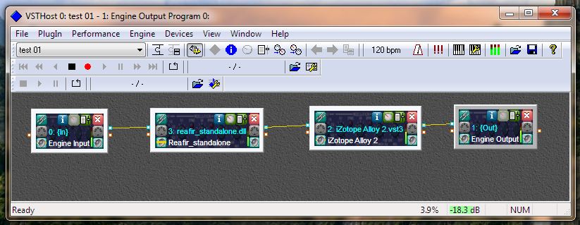

Как обработать звук с микрофона в реальном времени для стрима, чтобы ваш голос был громким, без шумов и хорошо слышимым. Для этого воспользуемся простой программой для потоковой обработки звука VSTHost. На ее вход мы будем подавать сигнал с микрофона, VSTHost с помощью специальных VST плагинов для звука сможет убрать шум, поднять и выровнять громкость, применить эквалайзер, реверберацию и даже поменять тональность голоса, если вы захотите поприкалываться над друзьями. Обработанный звук мы с помощью виртуального аудио кабеля отправляем в программу записи, например для стрима это будет OBS Studio.
Я надеюсь, что посмотрев мое видео и правильно настроив микрофон, вы сможете значительно улучшить качество звук своего голоса. Работа VSTHost и плагинов проходит в реальном времени почти без задержек, поэтому ее результат можно использовать и на стримах и в Skype и в других программах для общения голосом.

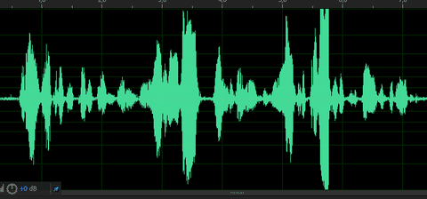

Итак, чаще всего при обработке голоса приходится делать следующее:
  1. Удаление шума. Тут все понятно, всякие паразитические постоянно присутствующие помехи от некачественного оборудования: шипение, писки, гудения и проч.
  2. Обработка звукового сигнала эквалайзером. Восстановить нужный баланс частот, прибавить басов, убрать низкие частоты или наоборот. Тут все зависит от характеристик конкретного микрофона.
  3. Компрессия. Это процесс выравнивания громкости звука, работает за счет подавления амплитуды выше определенного порога. Звук обычно становится тише, но сохраняется на одном уровне.
  4. Нормализация. Общее увеличение громкости для компенсации потери громкости после компрессии на предыдущем шаге.
простая обработка звука.gif (75.6 КБ) 235816 просмотров

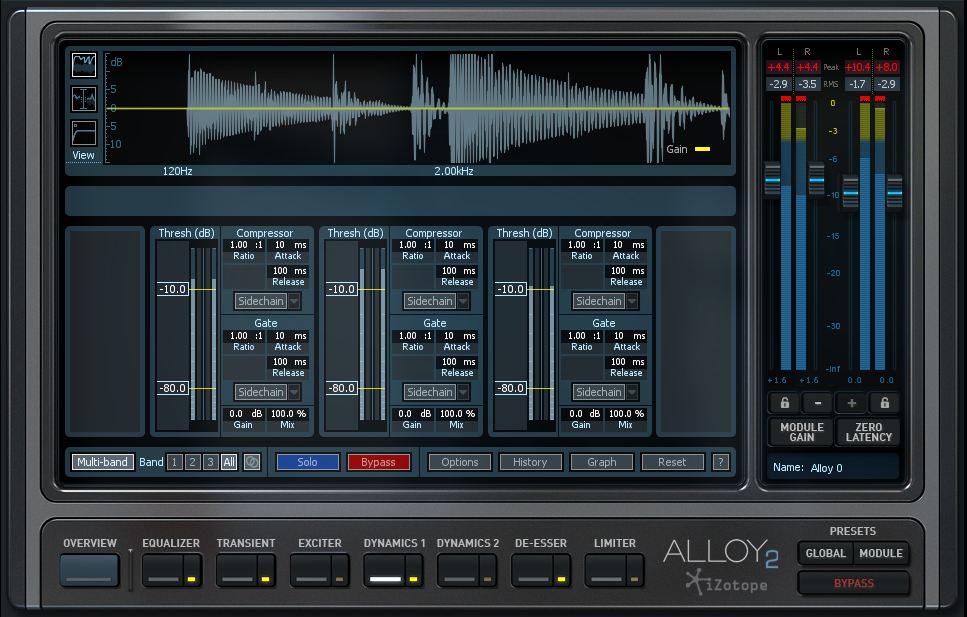

Лично мне когда-то давно приглянулся VST плагин Alloy 2, который представляет из себя комбайн с кучей полезных функций. В него уже входит и эквалайзер и компрессор и лимитер, а также ряд других специализированных модулей.
Работа со звуком - очень большая, серьезная и сложная тема, требующая не только знаний, но и качественного оборудования. Я же всего лишь постарался дать вам начальные понятия, которые можно использовать уже сейчас для улучшения звука. Более подробную информацию вы легко сможете найти в интернете, на YouTube уже полно уроков на тему "крутой" обработки голоса.

Честно скажу, настроить и разобраться в математическом интерфейсе ReaPlugs мне показалось гораздо сложнее, чем в графических от других производителей. Поэтому я пока и остаюсь на VST3 и с нетерпением жду поддержку этой версии плагинов в OBS. Ну и еще одно преимущество VSTHost состоит в том, что в таком виде она может работать с любой другой программой для записи. Например можно улучшить качество голоса для Скайпа.
А еще вместо программы VSTHost можно использовать Adobe Audition или упомянутый ранее в видео REAPER. Обе программы нужно включить в режиме мониторинга записи, обвесить любимыми VTS плагинами и настроить ввод/вывод на соответствующие каналы микрофона и виртуального кабеля. Но мне такой метод показался не совсем удобным (надо же каждый раз менять канал вывода для работы и для стрима), к тому же он вроде не дает никаких дополнительных преимуществ. VSTHost же простая и маленькая программа, которую надо настроить один раз и забыть.
