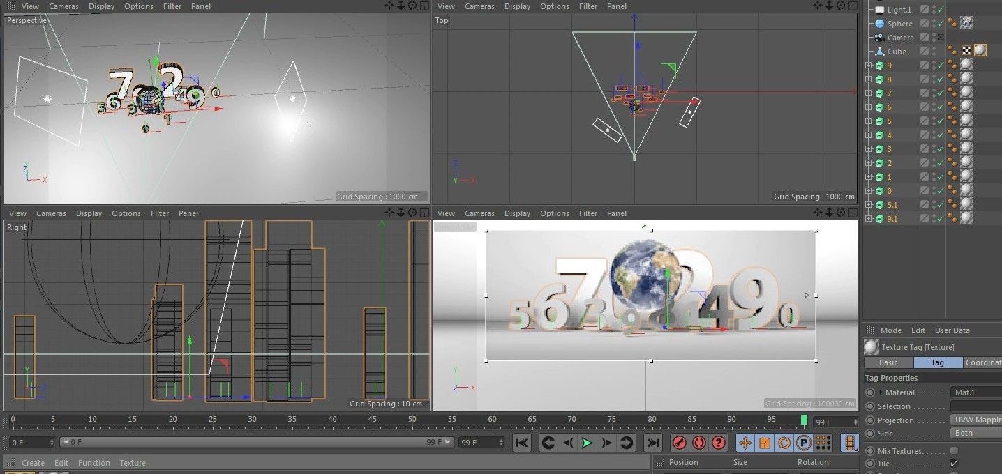

Это первая часть урока по созданию видео с простой трехмерной инфографикой. В ней мы будем создавать заставку из группы цифр в Cinema 4D и последующей обработке в After Effects. Все достаточно просто.
Урок рассчитан на новичков, знакомых с базовыми принципами работы в программах.
Cinema 4D example group of numbers.jpg (174.73 КБ) 6243 просмотра

Попросили меня рассказать, как сделать видео по присланному образцу. Начнем его разбирать мы с пролета камеры сквозь цифры. Сначала в Cinema 4D мы создадим композицию из набора 3D цифр, настроим рендер, простой свет и анимацию движения камеры. Собирать сцену мы будет в After Effects, поэтому парочка полезных пассов нам может облегчить работу, но для данного конкретного примера хватит двух простых масок (Object Buffer), которыми мы потом сможем подкорректировать цвет и контраст объектов.

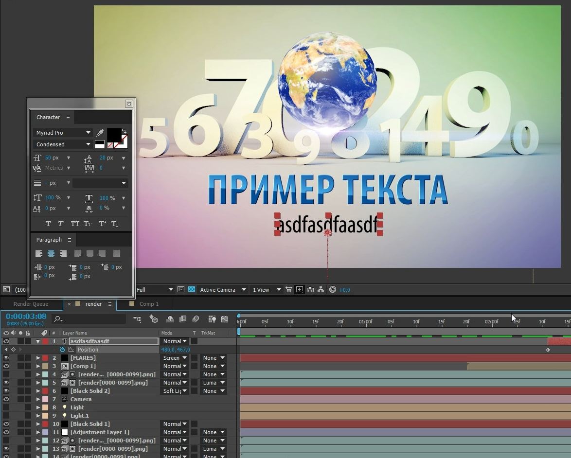

Полученные после рендера сцены секвенции файлов добавляем в After Effects вместе со сценой для извлечения трехмерных данных параметров движения камеры и самой сцены. Здесь же добавляем плоский слой 3D текста, цветные эффекты и эффекты линз (lens flares).
After Effects обработка секвенций в программе.jpg (151.84 КБ) 6235 просмотров
