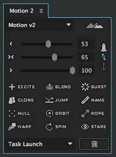

2. Motion 2
Motion 2.jpg (13.3 КБ) 40422 просмотра
https://www.mtmograph.com/motion/
Скрипт от Mt. Mograph с кучей разных специфичный функций, из которых личном мне запомнились всего несколько, но зато они требуются почти постоянно:
  • Сдвиг якорной точки слоя по стандартным положениям (центр, углы и т.п.) без смещения положения даже анимированного слоя.
  • Работа с плавными переходам графиков ключей.
  • Копирование ключей на нескольких слоях.
  • Быстрое создание Null, перемещение его в середину выделенных слоев и автоматическая привязка к нему.

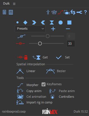

5. Duik – Rainbox
https://rainboxprod.coop/en/tools/duik/
Тут все просто - самый известный бесплатный скрипт для создания персонажной анимации и работы с костями и инверсной кинематикой. Но сейчас речь не об этом, до кучи автор затолкал в свой скрипт массу дополнительных функций. На картинке выше вы например можете увидеть богатые настройки для ключей анимации. Ну и если почитать документацию, то каждый, я уверен, сможет найти еще пару полезных для себя вещей (переименование слоев, рандомизация параметров, всякие выражения и т.д.).

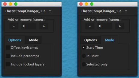

8. Elastic Comp Changer - aescripts.com
Elastic Comp Changer.jpg (20.94 КБ) 40422 просмотра
https://aescripts.com/elastic-comp-changer/

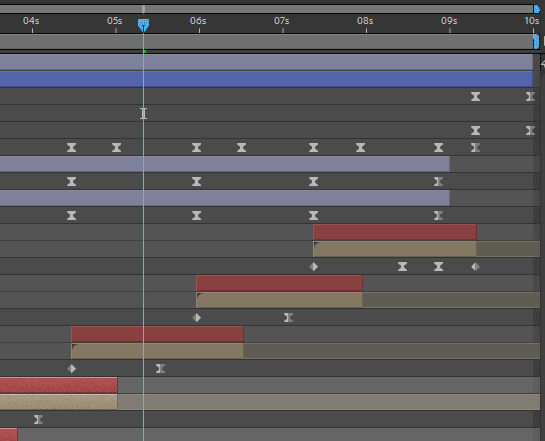

Ну и последний на сегодня скрипт нужен, если вы хотите изменить длительность композиции путем добавления (или удаления) в середину нескольких кадров. Скрипт умеет растягивать и сдвигать как слои так и ключи, создавая дополнительное необходимое пространство. Просто выбираете место в композиции и сколько нужно добавить кадров, остальное скрипт сделает за вас. Даже длина композиции меняется.
