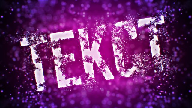

В этом уроке мы будем делать красивый эффект для текста, который распадается на мелкие частицы и исчезает с экрана. Для этого мы используем плагин частиц Trapcode Particular в программе Adobe After Effects. Образцом для эффекта стал текстовый клип Sade "Flower of the Universe" для песни из нового фильма Диснея "Излом времени".

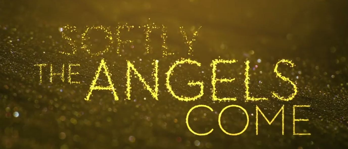

Для генерации частиц в Particular нужно подготовить слой эмиттера, на котором частицы и будут появляться. Я решил делать отдельно композицию с эмиттером и отдельно визуальную часть с исчезновением текста. Мне показалось так будет проще настроить нужное поведение. Правда в таком случае возникает небольшая проблема с синхронизацией появления текста, которая добавляет немного лишней работы.

Мне показалось, что в оригинальном ролике "Flower of the Universe" используется несколько видов частиц, поэтому я решил сделать это с помощью нескольких систем частиц. Первый слой генерирует просто разлетающиеся частицы, второй - мерцающие, третий - частицы, которые остаются на месте текста, формирую его приближенный, немного покоцанный контур. И кстати, в третьей версии Trapcode Particular можно делать это в одном плагине, не копируя лишние слои.

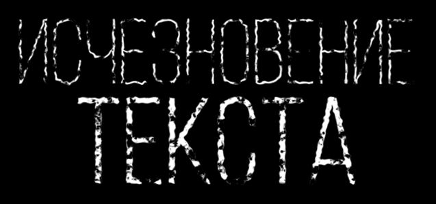

Остальное как обычно: настраиваем индивидуальное поведение частиц Particular (скорость, размер, время жизни и прочее) с общим для всех эмиттером типа слой (Emitter Type: Layer). Добавляем немного искажений на слой текст для более красивого эффекта. Я использовал фильтры Turbulent Displace для искажения по краям и Fractal Noise для частичного растворения текста.
