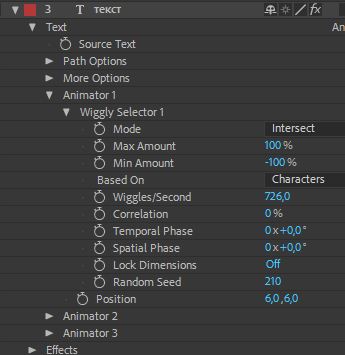

Такая анимация текста (как и любая другая похожая) в After Effects создается с помощью нескольких аниматоров текста Wiggly Text Selector, которые случайно выбирают буквы из текста и применяет к ним нужные модификации. В своем примере я менял вращение, положение и масштаб каждой буквы отдельным экземпляром, чтобы случайные искажения в одном параметре не совпадали в других. Можно сделать пресет с настройками подобной анимации текста и в последствии легко использовать его в других проектах.

Работая с параметром частоты искажений Wiggles/Second можно получить не только рандомно дергающийся текст, но и статичный или даже с плавно колеблющимися буквами вокруг своих положений. А этому внешнему виду тоже можно найти массу применений в дизайне надписей.
