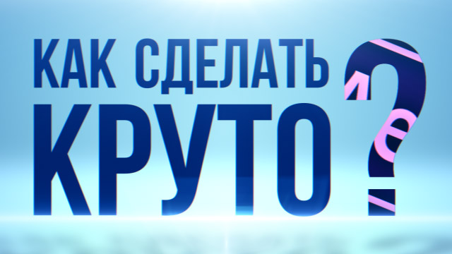

Этот урок я сделал специально для тех, кто уже освоил основы работы с ключами и анимацию в After Effects и теперь хочет научиться делать красивые ролики и крутые заставки, которые не выдадут, что вы запустили After Effects всего в 10-й раз. На этот раз больше внимания будет уделено дизайну как таковому и немного построению композиции. Для образца я взял простую анимацию появления текста. И мы по очереди пройдем по всем основным этапам "украшательства" для получения графического визуального стиля, который часто можно встретить в проектах на VideoHive.
Как сделать круто в After Effects

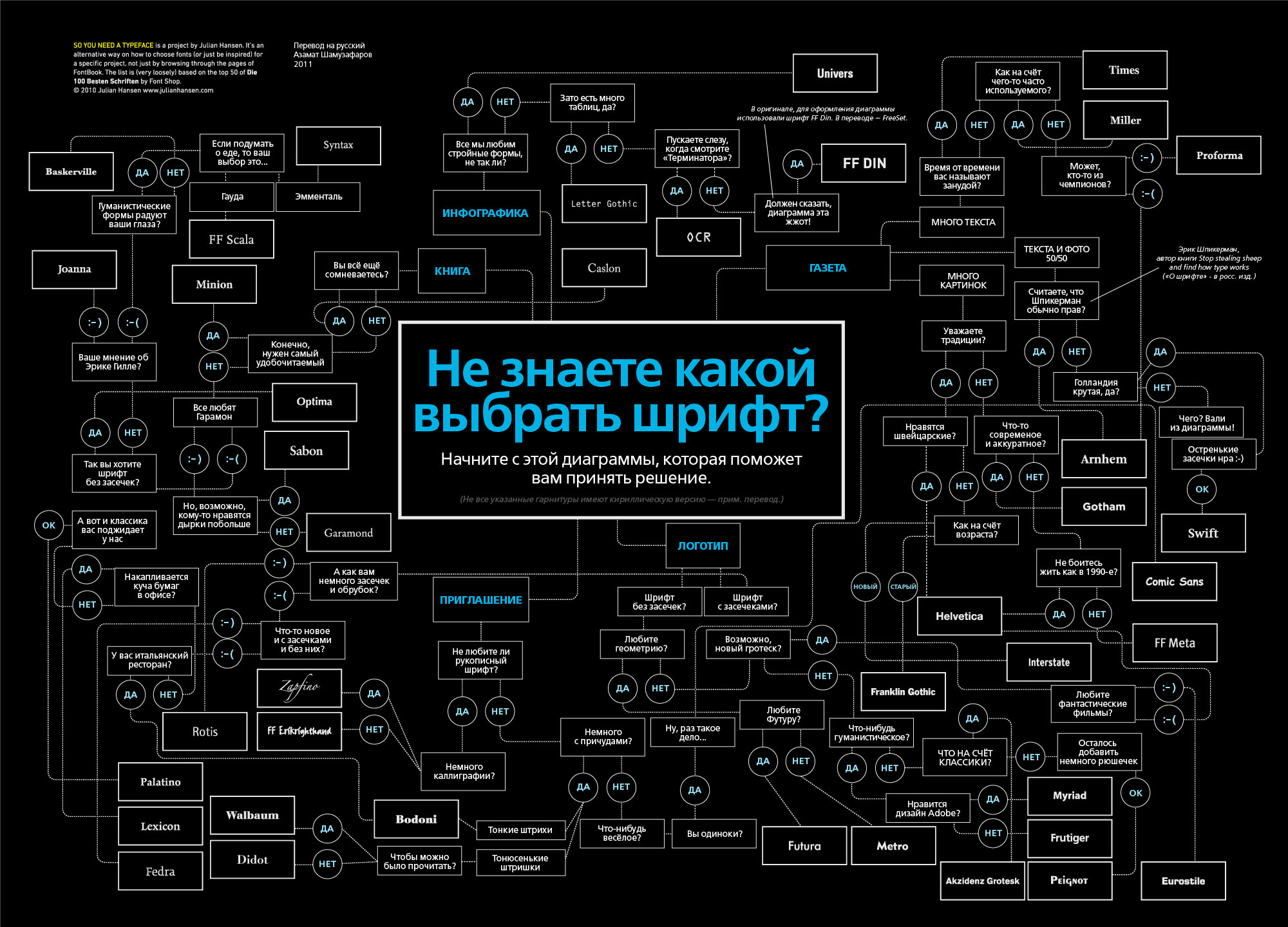

  • Подбор хорошего шрифта для надписей. В большинстве случаев шрифт должен хорошо читаться, не сливаться с фоном и с другими объектами, не выбиваться из общего стиля оформления элементов композиции и не выглядеть уж слишком "выпендрежно". Для помощи в выборе шрифтов на первых порах можете подглядывать в эту шпаргалку:
    Как выбрать шрифт. Как подобрать шрифт.jpg (537.76 КБ) 21672 просмотра

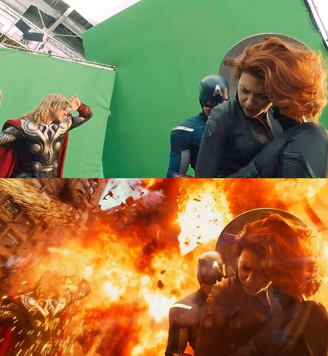

  • В заключение по изображению можно пройтись разными фильтрами и плагинами для достижения более сочной картинки. Каждый дизайнер сам определяет, что именно нужно использовать в данный момент, но в общем сюда можно отнести фильтры свечения Glow, наложение мелких шумов, создание хроматических аберраций, размытие DOF, разные искажения (имитирующие поведение реальных объективов для камер), агрессивную цветокоррекцию (которая на самом деле называется Color Grading) и другое. Задача тут - получить максимально интересную картинку, отвечающую вашим целям, придания сочности, эпичности, избавление от цветовых дисбалансов, сглаживание "компьютерного" вида, чтобы было меньше похоже на сухое, синтезированное на компьютере изображение.
    Чудеса постпродакшина.jpg (123.65 КБ) 21667 просмотров
