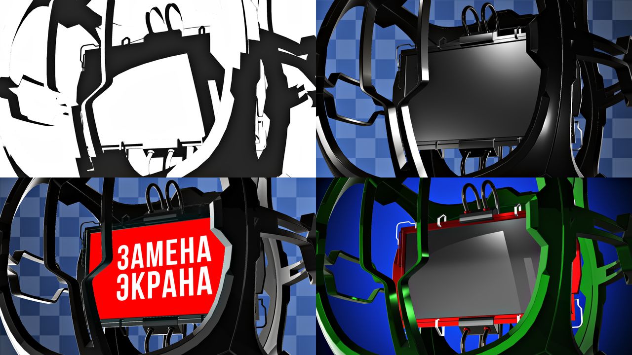

В этом уроке мы будем собирать 3D сцену в After Effects с моделями из плагина Element 3D, но так, чтобы ее можно было редактировать без использования этого плагина. Нас интересует возможность свободной замены видео на плоском виртуальном экране, созданном в E3D. Для этого надо подготовить несколько специальных слоев, которые мы будем использовать для масок и для наложения впоследствии на экран отражений, бликов и теней для придания реалистичности.
https://www.youtube.com/watch?v=I8elD6gH1XI
Эта методика очень похожа на Multi Pass Compositing, которую активно используют при создании спецэффектов в кино и других сложных видео-работ с помощью полноценных 3D редакторов. Таким же образом можно подготовить проект для VideoHive, чтобы пользователю не нужно было иметь у себя дополнительно установленный платный плагин Element 3D, а это может повысить количество потенциальных покупателей.
