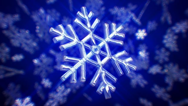

В этом уроке для After Effects мы будем создавать крупные трехмерные падающие снежинки для фона с помощью плагина Stardust и его новых возможностей для работы с 3D моделями. А для этого нам понадобится в начале где-нибудь раздобыть векторную снежинку, которую мы будем использовать в качестве маски для выдавливания и создания ее 3D модели.

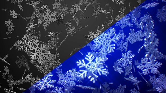

Дальше придется немного попотеть с настройками материалов, отражений и освещения. Мне, если честно, не очень понравился этот процесс в плагине. Не знаю почему, но распространение света и его блики на поверхности объектов работают как-то не так, как в других привычных программах. Поэтому мне пришлось сверху накручивать кучу дополнительных фильтров и эффектов, чтобы картинка смотрелась не так серо и не так скучно, как при стандартном рендере.

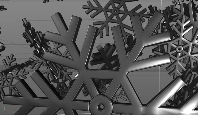

Создание падающих 3D снежинок в MAXON Cinema 4D
Снежинки в Cinema 4D.jpg (45.75 КБ) 6838 просмотров
А в этом уроке мы будем делать падающие 3D снежинки в специально для этого созданной программе MAXON Cinema 4D с помощью простой встроенной системы частиц Emitter. Решил дополнительно записать еще один видео урок для интересующихся темой настоящего 3D, как там делаются такие же модели из векторных контуров. И с каким проблемами мы столкнемся в таком случае.
https://www.youtube.com/watch?v=gZAPO3EKBvw
