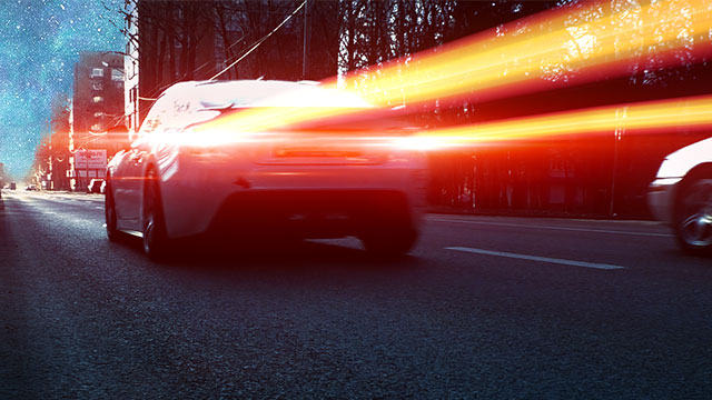

В этом уроке мы будем создавать интересный эффект световых полос, остающихся за фарами движущегося автомобиля. Для этого нам понадобится программа Adobe After Effects и плагин Trapcode Particular. В основе лежит старый и хорошо знакомый многим эффект Light Streaks, в котором частицы рождаются в движущимся эмиттере и остаются на месте, сливаясь друг с другом и создавая очень красивые трехмерные светящиеся узоры по траектории передвижения.

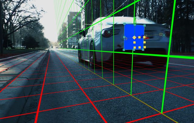

В комментариях к этому уроку меня заинтересовала возможность использовать стандартный автоматический 2D трекинг для фар и привязка результата его работы к анимированной точке на трехмерной плоскости вдоль движения автомобиля. Мне стало интересно, можно ли заменить процесс ручного создания ключей положения источников света для эмиттера частиц.
Проекция 2D точки трекинга на 3D плоскость в After Effects (toWorld fromCompToSurface)
https://www.youtube.com/watch?v=wyDr0HzYvMo
Это можно было бы сделать, рассчитав проекцию 2D точки из камеры на 3D плоскость движения. И для это этого в After Effects обнаружилось несколько функций для выражений toWorld и fromCompToSurface, с помощью которых можно выполнить преобразование координат между разными форматами и пространствами в After Effects.
l = thisComp.layer("move like Mask 2").transform.position
toWorld(fromCompToSurface(l))
"move like Mask 2" указывает на слой, который содержит данные трекинга положения нужного объекта. Более подробнее об этих функциях вы можете прочитать тут "Язык выражений в After Effects"
https://helpx.adobe.com/ru/after-effects/using/expression-language-reference.html
2D to 3D point tracker projection.jpg (58.15 КБ) 8999 просмотров
Однако, это вовсе не гарантирует, что вам вообще не придется вносить ручные правки в движение объектов и делать дополнительные корректировки. Все подобные работы очень сильно зависят и от конкретного эффекта и от качества исходника, а погрешности могут оказаться весьма значительными.
