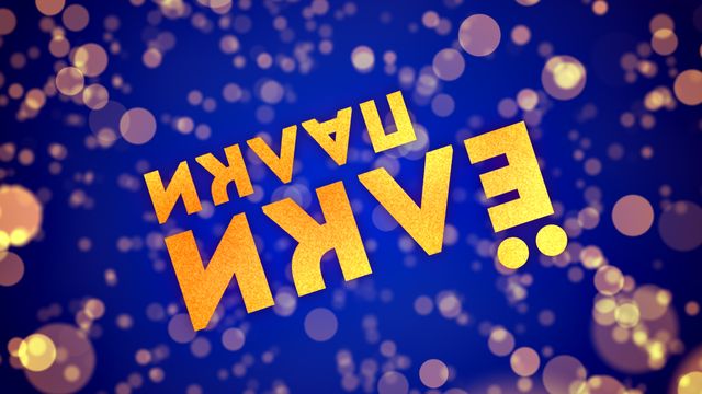

В этом уроки будем создавать анимированные летающие частицы в After Effects, используя плагин Trapcode Particular. Я нашел простой и яркий пример оформления текста или логотипа таким методом в трейлерах фильма "Елки Новые". Однако, посмотрев этот урок, вы также сможет делать летающую пыль из частиц в воздухе и создавать собственные подобные футажи. А это очень популярный эффект, который очень часто можно встретить в качестве дополнительной поддержки для других эффектов и заполнения пространства в заставка и видео-роликах.
Давно хотелось мне записать урок на тему летающих частиц пыли перед камерой для After Effects с каким-нибудь плагином для частиц. И вот в трейлере "Елки Новые" (что за название...) увидел интересное, яркое и простое применение этого эффекта с уклоном в праздничный модный гламур и блеск. Это очень полезная техника, которая часто используется для визуальной маскировки и быстрого заполнения пространства, придание ему большего объема и дополнительных ощущений от движения камеры. Да и сделать это достаточно просто, не нужно особо париться с настройками внешнего вида частиц. Короче, дешево и сердито!

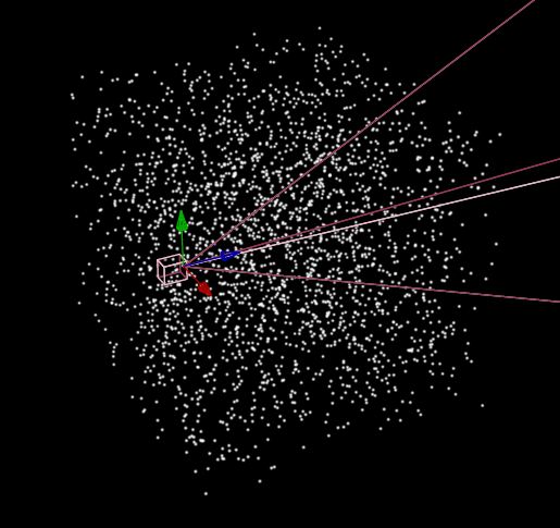

Вся хитрость в том, чтобы создать эмиттер большого размера (типа Box или Sphere) и заполнить его объем маленькими частицами, колеблющимися и двигающимися с небольшой скоростью в случайном направлении. Для этого нужно поработать с параметрами скорости частиц Velocity и настройками Turbulence Field, если хочется чтобы частицы еще и постоянно меняли направление своего движения. Так как плагин поддерживает 3D, то все движения камеры будут автоматически отражаться на положении частиц.

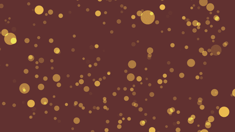

Для гламурного блеска можно менять время жизни каждой частицы (Particle Life и Life Random) на разные значения и через параметры вида Size и Opacity Over Life. Тогда частицы будут постоянно меняться и мерцать, что в целом создаст весьма интересный случайный эффект наложения друг на друга.

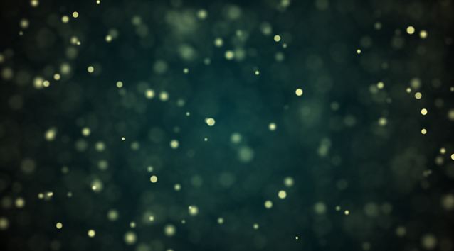

Ну вот, анимация летающих частиц готова, и теперь можно включить глубину резкости у камеры (Depth of field/DOF) для придания сцене с частицами большей реалистичности. Особенно полезно, если вы делаете обычный эффект пыли, летающей в воздухе. К тому же, ближайшие частицы размоются и не будут постоянно надоедать на переднем плане.
