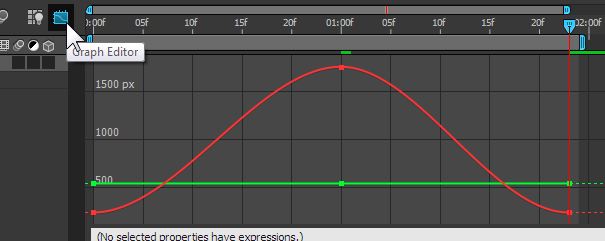

  1. Узнайте, как работать с режимом Graph Editor на таймлайне в After Effects для редактирования интерполяций ключей.
    Graph Editor.jpg (21.37 КБ) 10805 просмотров

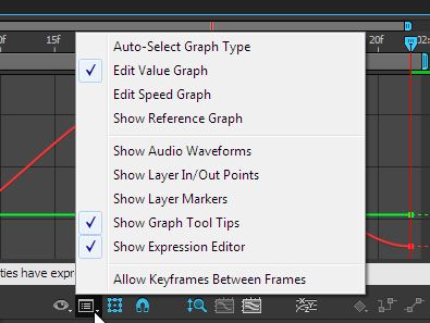

    Имейте ввиду, что Graph Editor может работать в двух режимах: Value и Speed Graph. Первый отображает изменения значений параметров с течением времени, второй же - скорость изменения.
    режимы Graph Editor.jpg (24.09 КБ) 10805 просмотров
    По умолчанию выбран автоматический режим определения Auto-Select Graph Type, для простых параметров (вроде прозрачности) он выбирает режим значений, а для массивов (положение) - скорость.

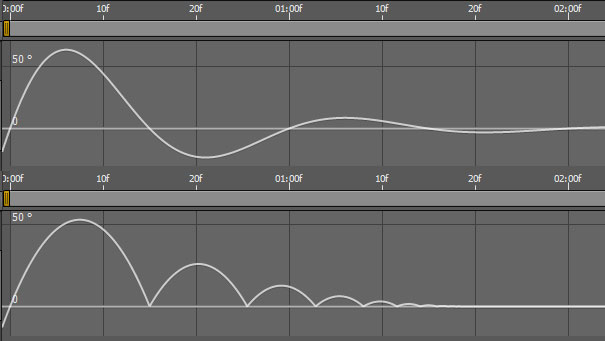

  2. Используйте выражения и скрипты для создания более интересных нелинейных движений между ключевыми кадрами с колебаниями, затуханиями и отскоками (Bounce, Overshoot и т.д.).
    Realistic Bounce and Overshoot.jpg (22.32 КБ) 10804 просмотра

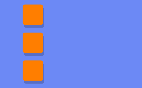

    Идея в том, чтобы сделать много мелких дополнительных движений, которые можно встретить в реальной жизни. Сделать такой эффект руками для каждого слоя будет очень сложно задачей, поэтому использование выражений для этих целей - почти идеальное решение.
    примеры Bounce Overshoot.gif (105.53 КБ) 10804 просмотра
    Лично мне очень нравится скрипт animationPATTERNS, он позволяет создавать собственные кривые анимаций между ключами и назначать разные виды движений на разные кадры. Поэтому использовать его удобнее, чем однотипные выражения.
