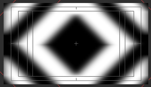

Для этого вначале создадим квадратную композицию с анимацией включения всего одной лампы длиной на 1 секунду +еще один кадр в конце. Частота кадров в принципе может быть любой. Если эту композицию теперь перенести в главную, включить у нее Time Remapping и для нового параметра прописать это выражение:
targetLayer = thisComp.layer("TEX 3");
targetLayer.sampleImage(position,[1,1])[0];
то композиция будет управляться значением цвета в точке слоя. А подробнее о том, как это работает, следует смотреть в моем видео :) Но вкратце скажу, что первая строчка ссылается на слой с черно-белой текстурой, цвет которой (а точнее яркость) будет отвечать за смещение во времени композиции с зажиганием лампы в диапазоне от 0 до 1-ой секунды. Ну а основную работу выполняет функция sampleImage(), именно она считывает цвет и возвращает его значение в заданной точке слоя. В данном конкретном случае красный канал [0]. Хотя, так как в черно-белом изображении все цветовые канала одинаковы, можно брать любой другой синий или зеленый.

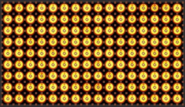

И вот у нас уже есть одна композиция с лампочкой, которой можно управлять из другой. Надо сделать еще сотню таких же и выстроить их в ровный порядок! Конечно же не руками. Будем использовать бесплатный скрипт Array. У меня получилось 144 новых слоя.
144 слоя.jpg (87.49 КБ) 6439 просмотров

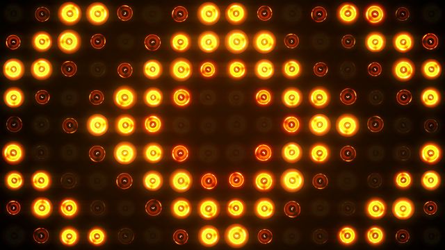

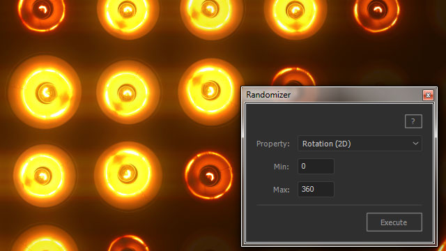

Собственно на этом почти все. Остается только напрячь воображение и рисовать черно-белые анимации любой сложности с нужными узорами. Но я решил добавить немного рандома в это дело, чтобы каждая лампочка хоть немного отличалась от своих соседок размером, цветом, углом поворота. Для этого я использовал еще один скрипт Randomizer. С ним изменение параметров для кучи слоев делается очень просто.
Сверху можно добавить каких-нибудь корректирующих фильтров типа Glow для более эффектного внешнего вида картинки и наслаждаться полученным результатом.
